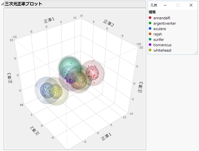

小さい凡例ウィンドウが表示されます。データテーブル内の行には、「種類」別に色が割り当てられています。

「判別分析」の赤い三角ボタンのメニューから、[三次元正準プロット]を選択します。
図5.15 三次元正準プロットと凡例ウィンドウ
