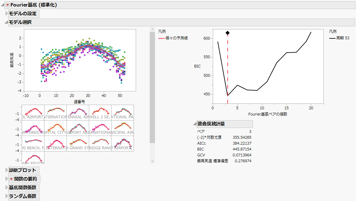

「関数データエクスプローラ」の赤い三角ボタンをクリックして、[モデル]>[Fourier基底]を選択します。
図14.3 「Fourier基底モデル」レポート

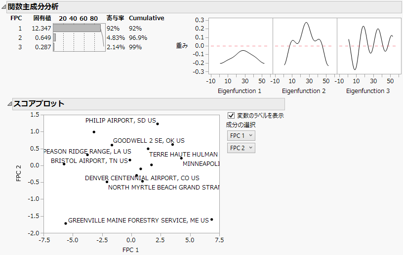

図14.4 「関数主成分分析」レポート
