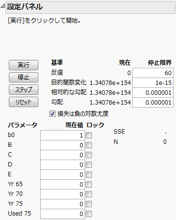

b0の「現在値」(初期値)を「1」に、その他のパラメータを「0」に設定します(新しいパラメータの入力)。
図13.15 新しいパラメータの入力

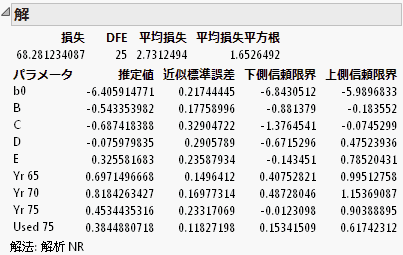

[信頼限界]ボタンをクリックします。
Poisson損失の「解」表の例のような「解」レポートが表示されます。結果には、パラメータ推定値、信頼区間、要約統計量が含まれています。
図13.16 Poisson損失の「解」表の例
