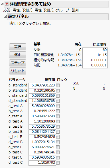

「非線形回帰のあてはめ」ウィンドウが表示されます(「非線形回帰のあてはめ」設定パネル)。設定パネルに、パラメータ値と固定オプションが表示されます。各パラメータの前に表示されているアルファベットは、「曲線のあてはめ」プラットフォームの「予測モデル」でのモデル式で使われている変数に対応しています。
図13.17 「非線形回帰のあてはめ」設定パネル
7.
