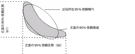

パラメータの信頼限界の図にある輪郭は目標SSE(または負の対数尤度)を表し、塗りつぶされた領域はSSE(または負の対数尤度)がそれ以下になる領域を表します。
図13.20 パラメータの信頼限界の図
