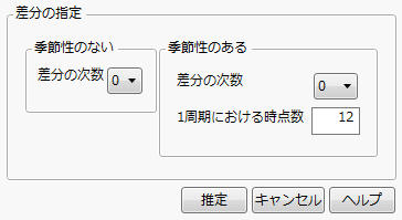

「差分の指定」ウィンドウ(「差分の指定」ウィンドウ)が開きます。このウィンドウで、時系列に適用したい差分演算を指定します。時系列データの差分を取ると、定常でない時系列を定常化できます。差分は次式で計算されます。
図16.5 「差分の指定」ウィンドウ
「差分の指定」ウィンドウでは、季節性のない差分の次数であるd、季節性のある差分の次数D、1周期における時点数sを指定します。差分の次数をゼロとすると、その差分は計算されません。差分演算を指定して[推定]をクリックするたびに、レポートウィンドウに「差分」レポートが追加されます。詳細は、第 “「時系列分析」プラットフォームの別例”を参照してください。
