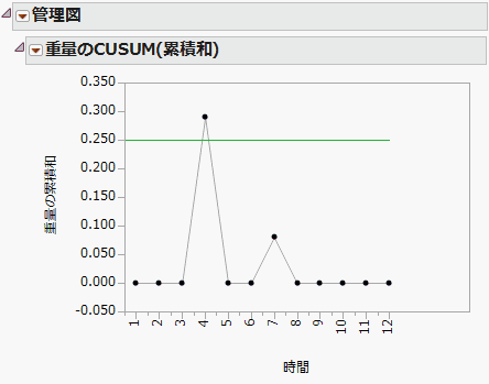

第 “VマスクCUSUM管理図の例”で使用したエンジンオイルのデータをもう一度見てみましょう。生産者にとってはコストが重要なので、過少な充填はさほど問題になりませんが、過剰充填は回避する必要があります。そこで、CUSUM管理図を作成し、過剰充填が生じていないかを調べます。平均値(8.1オンス)との差は0.25オンスまで許容されます。

[OK]をクリックします。
図6.8 「Oil1 Cusum.jmp」データの片側CUSUM(累積和)管理図
