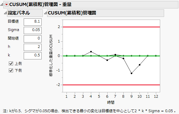

ここで扱うデータ例は、2サイクルエンジンのオイル用添加剤を8オンスずつ缶に充填する機械から測定されたものです。充填の工程は統計的管理状態にあると考えられています。工程は、充填された缶全体の平均重量(μ0)が8.10オンスになるように調整されています。前回の分析から、充填重量の標準偏差(σ0)が0.05オンスであることがわかっています。
サブグループとして4缶を標本抽出し、重量を計測する作業を、1時間に1回、12時間にわたって行いました。「Oil1 Cusum.jmp」データテーブルの各行は、「重量」の測定値と、それが測定された「時間」です。データは、「時間」の昇順で並べられています。ここでは、2σを決定限界とします。
[分析]>[品質と工程]>[CUSUM(累積和)管理図]を選択します。
「重量」を選択し、[Y]をクリックします。
「時間」を選択し、[X]をクリックします。
5.
[OK]をクリックします。
図5.6 CUSUM管理図
