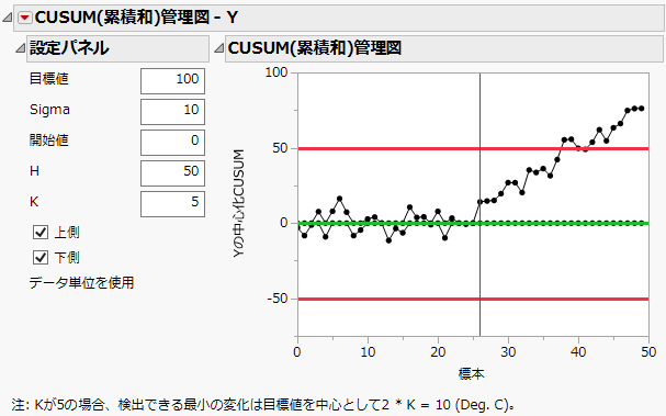

この例では[データ単位]オプションを使用して、第 “CUSUM管理図の例”を再び分析します。エンジン温度の小さなシフトを検出したいとします。データテーブルには、エンジンのサーモスタットからの温度測定が記録されています。
[分析]>[品質と工程]>[CUSUM(累積和)管理図]を選択します。
「Y」を選択し、[Y]をクリックします。
5.
[OK]をクリックします。
図5.5 「CUSUM(累積和)管理図」レポート
