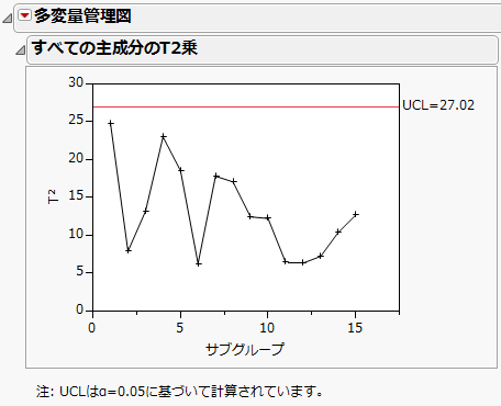

データをサブグループ化した場合でも、多変量管理図による分析の流れは、個々のデータを扱う場合とあまり変わりません。第 “多変量管理図の例”を参照してください。まず履歴データから管理図を作成して目標統計量を保存し、その目標値を使用して工程を監視します。
[ヘルプ]>[サンプルデータライブラリ]を選択し、「Quality Control」フォルダにある「Aluminum Pins Historical.jmp」を開きます。
「直径」と「長さ」の列をすべて選択し、[Y, 列]をクリックします。
「サブグループ」を選択し、[サブグループ化]をクリックします。
[OK]をクリックします。
図7.7 サブグループ化したデータの多変量管理図(手順1)

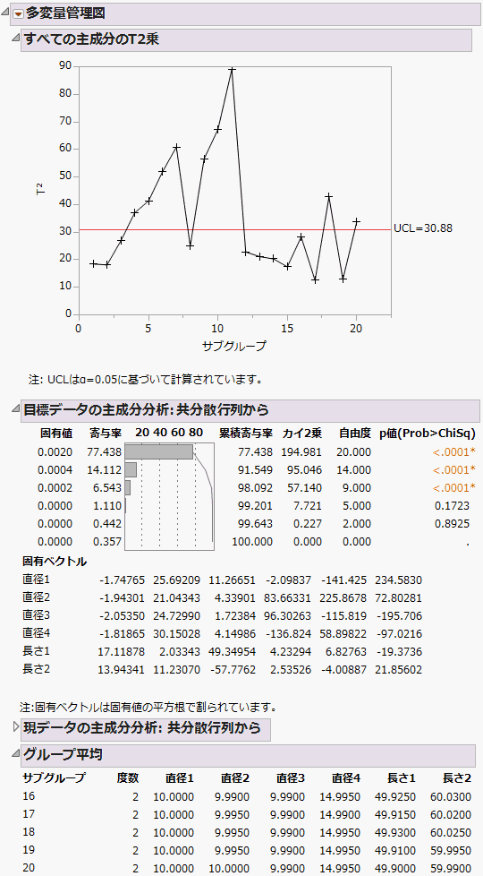

[ヘルプ]>[サンプルデータライブラリ]を選択し、「Quality Control」フォルダにある「Aluminum Pins Current.jmp」を開きます。
[目標統計量の取得]をクリックします。
先ほど保存した「Aluminum Pins Targets.jmp」テーブルを開きます。
[OK]をクリックします。
赤い三角ボタンのメニューから[平均の表示]を選択します。
図7.8 サブグループ化したデータの多変量管理図(手順3)
サブグループ化したデータの多変量管理図(手順3)では、サブグループ4~7, 9~11, 18, 20で管理限界を超えています。これは、これらのサブグループの測定値が「Aluminum Pins Historical.jmp」に保存された過去のデータに合っていないこと、工程をさらに調査する必要があることを示唆しています。これらの点で工程が管理限界外になっている原因を究明するため、一変量の管理図を個別に調べたり、その他の一変量解析を試してみたりするのも有効です。
