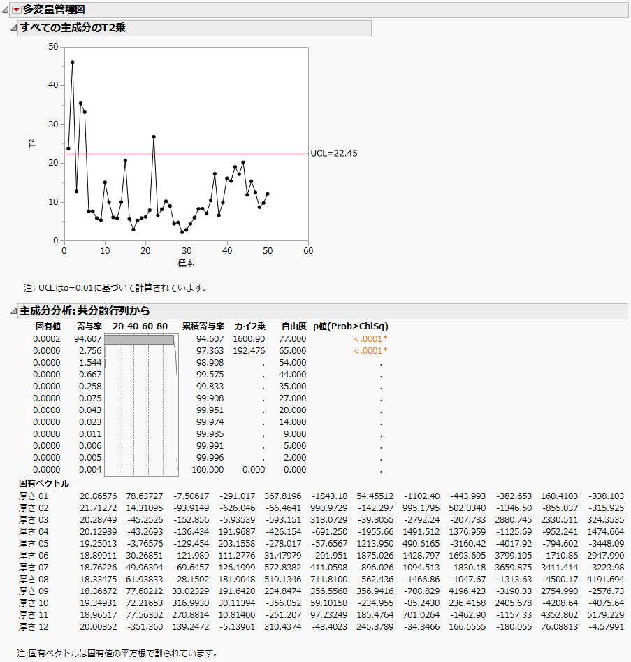

[ヘルプ]>[サンプルデータライブラリ]を選択し、「Quality Control」フォルダにある「Thickness.jmp」を開きます。
「厚さ」のすべての列を選択し、[Y, 列]をクリックします。
[OK]をクリックします。
5.
赤い三角ボタンメニューから[α水準の設定]>[0.01]を選択します。
図7.9 「Thickness.jmp」の最初の多変量管理図
「Thickness.jmp」の最初の多変量管理図の全体の管理図は、棒1, 2, 4, 5, 22には何かしらの特殊原因が影響しているだろうことを示唆しています。「主成分分析」レポートを見ると、12個の厚さの測定値における約95%の変動は、最初の主成分によって説明できることがわかります。第1主成分だけに関連する変動についてさらに調べていきましょう。

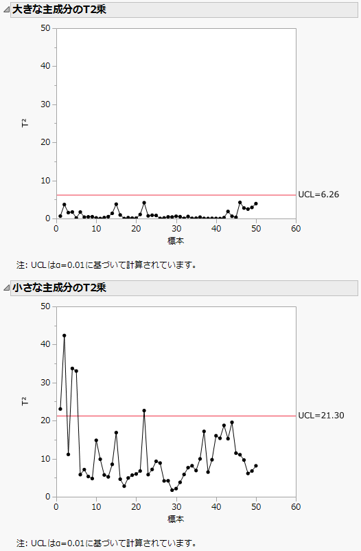

6.
赤い三角ボタンのメニューから[T2乗の分割]を選択します。
7.
主成分の数をデフォルトの1としたまま[OK]をクリックします。
図7.10 T2乗で分割された管理図
