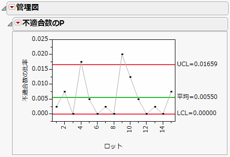

図4.21 P管理図
P管理図は、不適合品の割合です。見た目はNP管理図のNP管理図と同じですが、Y軸、平均、および管理限界は度数ではなくて割合をもとに計算されています。
