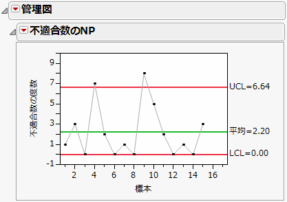

図4.22 NP管理図
不適合品数をプロットしたNP管理図が表示されます。点4と9が、上側管理限界より上にあります。
