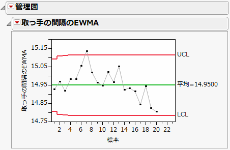

図4.26 EWMA管理図
「Clips1」データのUWMA管理図で使われているデータと同じデータを用いて、EWMA管理図が描かれます。重みは0.5に設定してあります。
