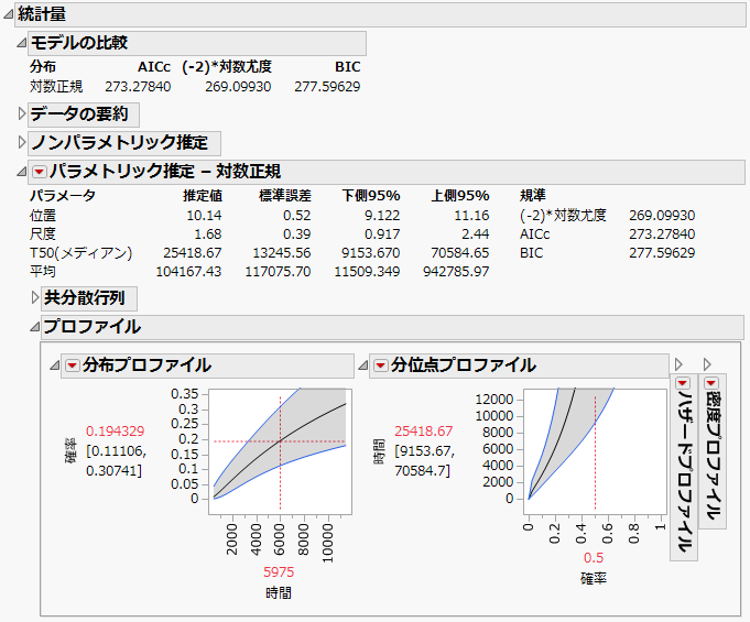

「分布の比較」レポートの下に「統計量」レポート(「統計量」レポート)が表示されています。このレポートには、「モデルの比較」レポート、ノンパラメトリック推定、パラメトリック推定、プロファイルなどが表示されます。
図3.3 「統計量」レポート
