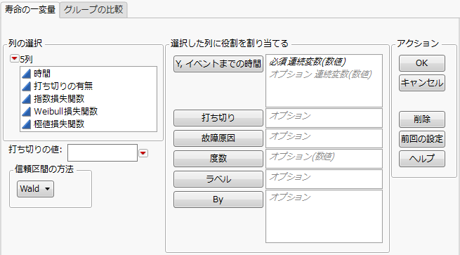

「寿命の一変量」プラットフォームを起動するには、[分析]>[信頼性/生存時間分析]>[寿命の一変量]を選択します。
図3.4 「寿命の一変量」起動ウィンドウ

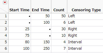

2つのY列が指定された場合、区間打ち切りであるとみなされます。区間打ち切りデータの場合は、各ユニットに対して、最初のY列を上限、二番目のY列を下限とみなします。2つのY列で表される打ち切りの種類に、2つのY列によって、右側打ち切り(Right)・左側打ち切り(Left)・区間打ち切り(Interval)を表す例を示しています。2つのY列を用いた打ち切りについての詳細は、第 “2つの「故障までの時間」列”を参照してください。
図3.5 2つのY列で表される打ち切りの種類
