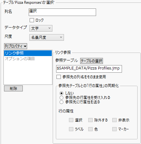

「リンク参照」のパスでJMPパス変数を使用すれば、移植性が向上します。「リンク参照」列プロパティの定義はその一例を示しています。データテーブルをWindowsユーザとMacintoshユーザの両方と共有するには、パスにスラッシュを使用します。パス変数の詳細については、『スクリプトガイド』の「データタイプ」章を参照してください。
ヒント: 仮想結合列にリンクした列名が使用されるよう指定することができます。このオプションを使用すると、簡潔な列名(たとえば「チーズ[選択肢]」ではなく「チーズ」)を指定することができます。「リンク参照」列プロパティで、[参照先の列名をそのまま使用]をオンにします。
図5.9 「リンク参照」列プロパティの定義
