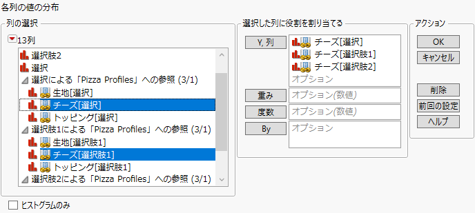

「Pizza Responses.jmp」で、[分析]>[一変量の分布]を選択します。
6.
図6.37 「一変量の分布」起動ウィンドウ

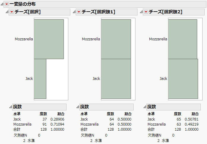

「選択」列を見ると、「Mozzarella」(モッツァレラ)を選んだ回答者の方が多いことがわかります。「選択肢1」と「選択肢2」では、「Mozzarella」(モッツァレラ)と「Jack」(ジャック)の割合がほぼ同じになっています。
図6.38 ピザ実験に関する回答の一変量の分布
