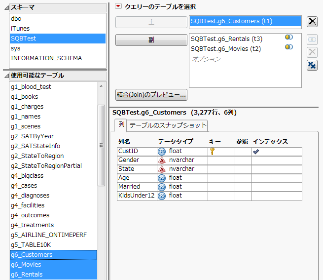

[ファイル]>[新規作成]>[データベースクエリー]を選択し、データベースに接続し、「SQBTest」というスキーマを選択します。(第 “データベースへの接続”を参照)。
[列]タブに「CustID」が主キーとして表示されます。データがインデックス化されているため、照会のスピードが上がります。
「使用可能なテーブル」リストから「g6_Movies」と「g6_Rentals」を選択し、[副]をクリックします。
左結合アイコンは、テーブルが自動的に結合されることを示します(主テーブルと副テーブルの選択)。「CustID」は、「g6_Customers」の主キーで、他のいずれかのテーブルの外部キーと一致します。
ヒント: 主テーブルまたは副テーブルを追加した後、[関連テーブルの追加]をクリックすると、マッチするデータを含むテーブルが追加されます。このボタンは、関連するテーブルが見つからないときや、主テーブルまたは副テーブルが選択されていないときには使用できません。
主テーブルと副テーブルの選択にウィンドウを示します。

テーブルを選択して[テーブルのスナップショット]タブをクリックすると、データのプレビューを確認できます([テーブルのスナップショット]タブ)。
図3.31 [テーブルのスナップショット]タブ
主テーブルと副テーブルの下にある、[結合(Join)のプレビュー]をクリックすると、結合の結果として生成されるテーブルのプレビューが表示されます。

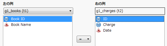

「クエリーのテーブルを選択」ウィンドウで、「g1_books」を主テーブル、「g1_charges」を副テーブルとして選択します。
「副テーブル」ペインで「g1_charges」を選択し、[結合(Join)の編集]をクリックします。
「左の列」リストで「g1_books」を選択します。
「左の列」ボックスで「Book ID」を選択します。
「右の列」ボックスで「ID」を選択します。
図3.32 「条件の編集」ウィンドウ
[次へ]をクリックします。
Full Outer Joinを行い、すべての行を読み込む場合は、[g1_chargesの一致しない行も含める]を選択します。データベースがFull Outer Joinをサポートしていない場合、一致しない行のオプションは1つしか選択できません。
[OK]をクリックします。
