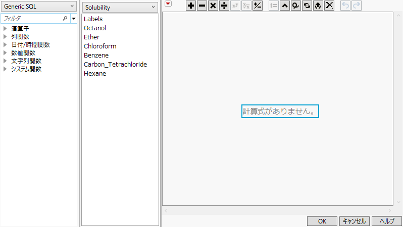

JMPでは、ODBC読み込み時にWHERE式エディタを使用することによって、ベンダー独自の関数に基づく基本的なSQL式を簡単に作成できます。 たとえば、比較に「=」または「==」のどちらを使うか、平均の計算にavg()またはaverage()のどちらを使うかを知らなくてもSQLクエリーを作成できます。
さらに、文字列リテラルは二重引用符("文字列")ではなく一重引用符('文字列')で囲みます。
第 “データベースへの接続”の手順に従って、データベースに接続します。
「データベース: テーブルを開く」ウィンドウで[詳細]ボタンをクリックします。
[WHERE式]ボタンをクリックします。
WHERE式エディタのようなパネルを表示します。
WHERE式エディタは、「計算式エディタ」章(325ページ)で説明している計算式エディタと同じように動作します。
図3.47 WHERE式エディタ
