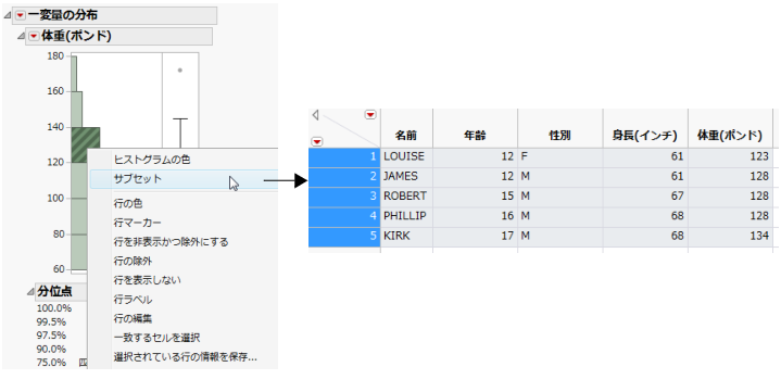

ヒストグラムを含むレポートを作成した後([分析]>[一変量の分布]を選択して作成)、そのヒストグラムを使って、強調表示した棒のデータを含む新しいデータテーブルを作成できます。
サブセットを作成するには、棒をダブルクリックします。または、棒を強調表示させた後ヒストグラムのどこかを右クリックし、メニューから[サブセット]を選びます。ヒストグラムから作成されたサブセットに示すように、サブセットが表示されます。
図6.4 ヒストグラムから作成されたサブセット
