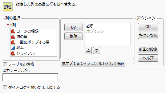

[テーブル]>[並べ替え]を選びます。
図6.5 「並べ替え」ウィンドウ

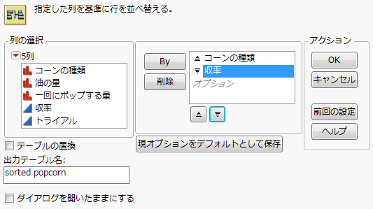

[By]をクリックして、選択した列を並べ替えリストに追加します。
5.
6.
「出力テーブル名」のボックスに、並べ替え後の新しいテーブルの名前を入力します。この例では、「ポップコーン(並べ替え後)」と入力します。
図6.6 設定後の「並べ替え」ウィンドウ

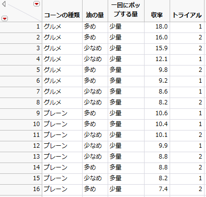

[OK]をクリックします。
図6.7 昇順および降順での並べ替え
