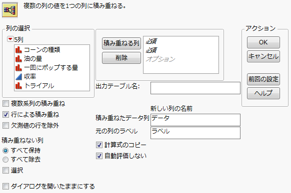

[テーブル]>[列の積み重ね]を選びます。
図6.8 「列の積み重ね」ウィンドウ
積み重ねる列の名前を強調表示し、[積み重ねる列]をクリックします。
[OK]をクリックします。
選択した列を2つ以上の列に積み重ねます。「系列の数」ボックスに数を入力して、新しく作成されるテーブルの列数を指定します。このボックスは、[複数系列の積み重ね]の横のボックスをオンにすると表示されます。
系列が隣接する列から成る場合は、[隣接]オプションを選択します。
詳細については、第 “複数の列へ積み重ねる例”を参照してください。
新しいテーブルから欠測値を排除します。なお、[行による積み重ね]もオンになっている場合は、すべてのデータが欠落している行だけが除外されます。
[OK]をクリックした後も「積み重ね」ウィンドウを開いたままにします。
積み重ねたデータを含める列に名前を割り当てます。デフォルトの名前は「データ」です。新しいテーブルにこの列を含めないようにするには、ボックスを空にしておきます。
元の列名を含める列に名前を割り当てます。デフォルトの名前は「ラベル」です。新しいテーブルにこの列を含めないようにするには、ボックスを空にしておきます。
