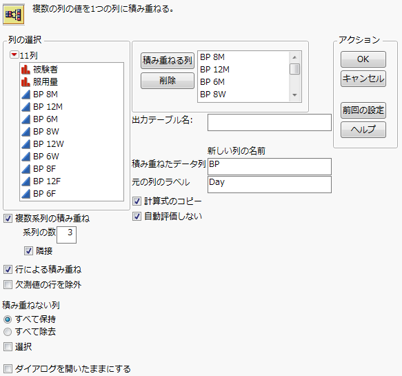

[ヘルプ]>[サンプルデータライブラリ]を選択し、「Blood Pressure.jmp」を開きます。
日時別に「BP」(血圧)列があります。たとえば、「BP 8M」列は月曜日の午前8時、「BP 12W」は水曜日の正午に計測したデータをそれぞれ表しています。この例では、血圧を示す列をすべて積み重ね、月曜日、水曜日、金曜日に対応する3つの列に整理しましょう。
「BP」列をすべて選択し、[積み重ねる列]をクリックします。
[複数系列の積み重ね]チェックボックスをオンにします。
6.
リストの上から順に隣接列を積み重ねるため、[隣接]チェックボックスをオンにします。
7.
「積み重ねた列」に表示されている「データ」を「BP」(血圧)に変更します。
8.
「元の列のラベル」に表示されている「ラベル」を「曜日」に変更します。
図6.10 設定後の「積み重ね」ウィンドウ
9.
[OK]をクリックします。

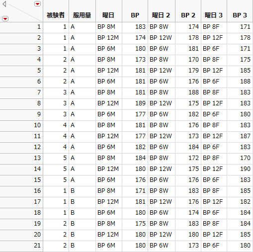

図6.11 積み重ね後のデータテーブル
最初の「曜日」列が月曜日を表します。
「曜日 2」列は水曜日を表します。
「曜日 3」列は金曜日を表します。
