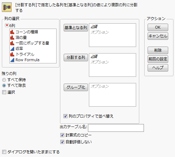

1つの列を複数の新しい列に分割して、アクティブなテーブルから新しいデータテーブルを作成できます。列は、[基準となる列]で指定した列の値ごとに分割されます。また、1つまたは複数のグループ変数の値に基づいて列を分割することもできます。
[テーブル]>[列の分割]を選びます。
図6.12 「列の分割」ウィンドウ
分割する列の名前を強調表示し、[分割する列]をクリックします。
[基準となる列]をクリックします。
6.
[OK]をクリックします。
[OK]をクリックした後も「分割」ウィンドウを開いたままにします。
