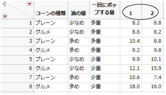

「Popcorn.jmp」データテーブルでは、「トライアル」列に2回のトライアルを示す「1」と「2」が含まれています。この例では、「収率」列をトライアル1の収率とトライアル2の収率を示す2列に分割します。次の手順を行います。
[ヘルプ]>[サンプルデータライブラリ]を選択し、「Popcorn.jmp」を開きます。
[テーブル]>[列の分割]を選びます。
「収率」列を選択し、[分割する列]をクリックします。
「トライアル」列を選択し、[基準となる列]をクリックします。
5.
「残りの列」で、[すべて保持]を選択します。
デフォルトでは[すべて除去]が選択されています。その場合、[基準となる列]、[分割する列]、[グループ化]の各フィールドに指定されている列以外は分割後のテーブルには含まれなくなります。[すべて保持]を選択すると、上記のフィールドに指定されていない列も新しいテーブルに含まれます。
6.
7.
[OK]をクリックします。
新しいデータテーブルが作成されます。詳細については、「収率」列を「トライアル」列で分割して作成された新しいテーブルを参照してください。次の点に注目してください。
「収率」列と「トライアル」列がなくなり、
「トライアル」列と「収率」列以外の列は、元のテーブルにあったときと全く同じです。

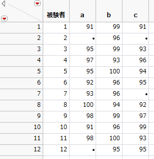

「Drug Measurements.jmp」サンプルデータテーブルには、12名の被験者に3種類の薬(a、b、c)を投与した後のある測定値が記録されています。ここでは、測定値のデータを薬の種類別に3つの列に分割します。また、被験者ごとにグループ化します。また、用量データを被験者ごとにグループ化します。
[ヘルプ]>[サンプルデータライブラリ]を選択し、「Drug Measurements.jmp」を開きます。
[テーブル]>[列の分割]を選びます。
「薬の種類」を選択し、[基準となる列]をクリックします。
「測定値」を選択し、[分割する列]をクリックします。
「被験者」変数内のグループが均一ではない点に注意してください。大半の被験者は3種類の薬をすべて投与されていますが、被験者2は1種類、被験者7と12は2種類の薬しか投与されていません。このような場合は、測定値のデータが被験者に正しく結び付けられるように、「被験者」を[グループ化]変数として指定します。
5.
「被験者」を選択し、[グループ化]をクリックします。
6.
[OK]をクリックします。
