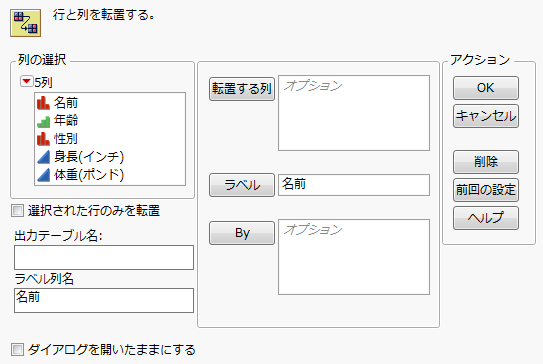

[テーブル]>[転置]を選びます。
図6.15 「転置」ウィンドウ
左側の「列の選択」ボックスで転置する列名を強調表示します。
[転置する列]をクリックします。
6.
[OK]をクリックします。
(ラベル列を指定した場合にのみ)ラベル列の名前を指定します。指定しない場合は、「ラベル」という列名になります。
[OK]をクリックした後も「転置」ウィンドウを開いたままにします。
左側の「列の選択」ボックスで1つの列を強調表示します。
[ラベル]をクリックします。「ラベル」ボックスに列名が表示されます。
デフォルトでは、「ラベル」という列名を持った列が作成されます。「ラベル列名」ボックスで別の列名を指定できます。ラベル列の値ごとに1つの列が作成されます。このため、ラベル列に重複する値があると、重複する最後の行の値を使って重複する値の列が1つだけ作成されます。
[By]をクリックします。
転置のルールでは、転置のルールについて説明します。
