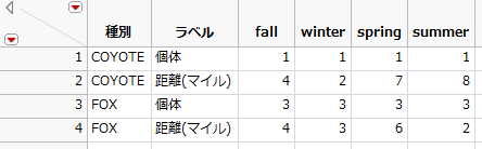

[ヘルプ]>[サンプルデータライブラリ]を選択し、「Animals Subset.jmp」を開きます。
「個体」と「距離(マイル)」を選択し、[転置する列]をクリックします。
「季節」を選択し、[ラベル]をクリックします。
5.
「種別」を選択し、[By]をクリックします。
6.
[OK]をクリックします。
図6.18 Byグループを使用した転置
