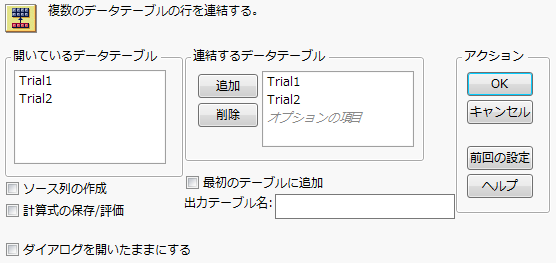

[テーブル]>[連結]を選びます。
図6.19 「連結」ウィンドウ
結合するデータテーブルの名前を強調表示し、[追加]をクリックします。
(オプション)[計算式の保存/評価]オプションをクリックすると、すべての計算式が含まれます。
5.
(オプション)[最初のテーブルに追加]オプションを選ぶと、「連結するデータテーブル」フィールド内で最初にリストされているデータテーブルに行が追加されます。このオプションは、新しいデータテーブルを作成する代わりとなるものです。
6.
(オプション)「出力テーブル名」フィールドに新しいデータテーブルの名前を入力します。
7.
[OK]をクリックします。
