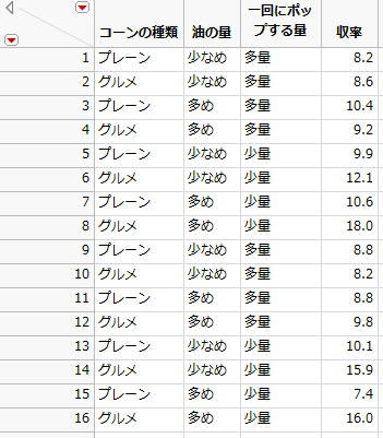

「Trial1」と「Trial2」という2つのデータテーブルを連結して新しい1つのデータテーブルにするとしましょう。
[ヘルプ]>[サンプルデータライブラリ]を選択し、「Trial1.jmp」と「Trial2.jmp」を開きます。
「Trial1.jmp」テーブルから、[テーブル]>[連結]を選びます。
「開いているデータテーブル」リストで「Trial2」を選択し、[追加]をクリックします。
[OK]をクリックします。
図6.20 2つのデータテーブルを連結した結果
連結したデータテーブルには常に、元のデータテーブルにある列名ごとに1つの列が作成されます。ただし、列名が正確に一致しない場合、これらの列は連結されません。たとえば、「収率」列が「収率1」と「収率2」という異なる名前だった場合、連結後のデータテーブルには、それぞれに対応する個別の列が作成されます。
