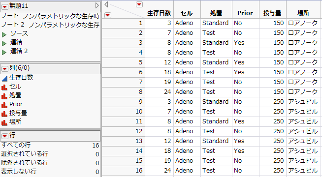

たとえば、2つの病院でそれぞれ癌に関する実験を行い、一方のデータが「Cancer1.jmp」というデータテーブルに、もう一方のデータが「Cancer2.jmp」というデータテーブルにあるとします。
[ヘルプ]>[サンプルデータライブラリ]を選択し、「Cancer1.jmp」と「Cancer2.jmp」を開きます。
「投与量」と「場所」という2つのテーブル変数があります。連結後のテーブルでは、これら2つのテーブル変数に対応する列が作成されます。
「Cancer1.jmp」データテーブルから、[テーブル]>[連結]を選びます。
「Cancer2」を選択し、[追加]をクリックします。
[OK]をクリックします。
図6.21 連結後のデータと変数
