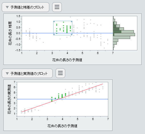

JMPでレポートをインタラクティブHTML形式で保存すると、データがHTMLに埋め込まれます。なお、Webブラウザでは暗号化されたデータを読み取れないため、コンテンツの暗号化は解除されます。重要なデータが共有されないようにするには、非インタラクティブなWebページとして保存してください (Windowsの場合は[ファイル]>[名前を付けて保存]>[HTMLファイル]、Macintoshの場合は[ファイル]>[書き出し]>[HTML]を選択します)。
[ファイル]>[名前を付けて保存]を選択し、「ファイルの種類」リストから[データを含むインタラクティブHTML]を選択します。Macintoshでは、[ファイル]>[書き出し]>[データを含むインタラクティブHTML]を選択します。
(オプション)保存後、HTMLファイルがデフォルトのブラウザで開かれないようにするには、[保存した後にファイルを開く]の選択を解除します。
