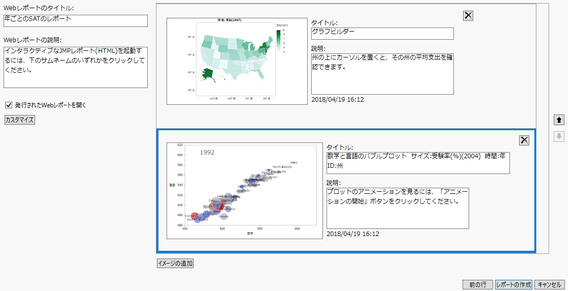

Webレポートのカスタマイズに示されているように、説明を入力します。
メモ: レポートを1つ選んだ場合、オプションでインデックスページを作成できます。インデックスページには、レポートのサムネールが表示されます。サムネールをクリックするとレポートが開きます。Webレポートはその一例を示しています。
図10.3 Webレポートのカスタマイズ
6.
「Webレポートのタイトル」ボックスに「年ごとのSATのレポート」と入力します。
