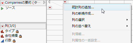

要約テーブルの作成後に、元のテーブルの数値列から新たに計算した統計量の列を追加できます。追加する場合は、既存の要約テーブルで、データグリッド内にある上のほうの赤い三角ボタンをクリックし、[統計列の追加]を選びます。

データテーブルのグリッドの左上隅にある上のほうの赤い三角ボタンをクリックし、[統計列の追加]を選びます。

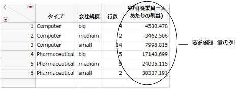

図8.4 要約統計量の列を含む要約テーブルの例
