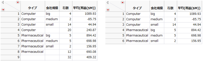

(グループ変数の)テーブル全体の統計量を追加するには、[全体の統計量を含める]の横のボックスをクリックします。グループ変数ごとの統計量のほかに、最初のグループ変数の各水準を要約する行もテーブルの最後に追加されます。
[ヘルプ]>[サンプルデータライブラリ]を選択し、「Companies.jmp」を開きます。
「利益($M)」を選択して[統計量]をクリックします。
[平均]を選択します。
「タイプ」と「会社規模」を選択し、[グループ化]をクリックします。
[全体の統計量を含める]チェックボックスをオンにします。
[OK](または[作成])をクリックします。全体の統計量を含めた要約テーブルと含まない要約テーブルの左側を参照してください。
図8.2 全体の統計量を含めた要約テーブルと含まない要約テーブル
