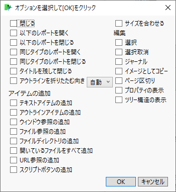

これらのオプションは、Altキーを押しながら開閉アイコン(Image shown here)を右クリックしても、選択できます。Altキーを押しながら右クリックした場合は、チェックボックスと一緒にオプションが一覧表示されたウィンドウが呼び出されます(図9.3を参照してください)。このウィンドウでは、複数のオプションを一度に選択できます。なお、Altキーを押しながら、赤い三角ボタンのメニューを押した場合にも、同様のウィンドウが呼び出されます。
図9.3 アウトラインボックスのメニューアイテムウィンドウ
Image shown here
