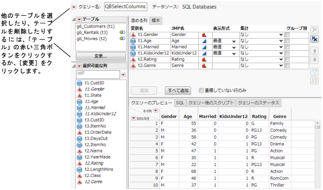

1. [ファイル]>[新規作成]>[データベースクエリー]を選択し、データベースに接続し、「SQBTest」というスキーマを選択します。データベースへの接続を参照してください。
2. 「クエリーのテーブルを選択」ウィンドウで、「g6_Customers」を選択し、[主]をクリックします。
3. 「g6_Movies」と「g6_Rentals」を選択し、[副]をクリックします。
4. [クエリーの作成]をクリックし、クエリービルダーウィンドウを開きます。
5. 「選択可能な列」ボックスで、「t1.Gender」、「t1.Age」、「t1.Married」、「t1.KidsUnder12」、「t2.Rating」、「t2.Genre」を選択します。
6. [含める列]タブで[追加]をクリックします。
図3.38 選択されている列
Image shown here

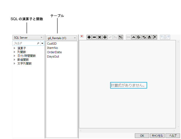

4. 「選択可能な列」の赤い三角ボタンをクリックし、[計算列の追加]を選択します。
すると、計算列ウィンドウが表示されます。このウィンドウにはJMPの計算式エディタが含まれています。
図3.39 計算式エディタを伴う計算列ウィンドウ
Image shown here
注:
– 計算式エディタの左側のリストには演算子と関数があります(図3.39)。データベースに基づいてサーバーのタイプを変更しなければならない場合があります。
– 「演算子」のリストにConcatenate(||)演算子は含まれていません。手動で計算エディタボックスに入力する必要があります。

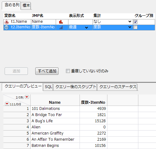

4. 「選択可能な列」ボックスで、「t1.Name」と「t2.ItemNo」を選択し、[追加]をクリックします。
5. 「t2.ItemNo」を選択し、「集計」リストから[度数]を選択します。
「t1.Name」の[グループ別]チェックボックスがオンになっています。個々の映画名のすべてのインスタンスが1つの行にグループ化されます。
図3.43 グループ化した列
Image shown here

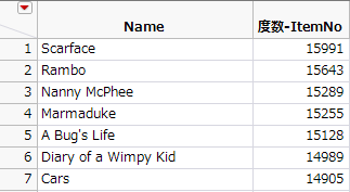

6. [クエリーの実行]をクリックし、データを読み込みます。
7. データテーブルで「度数-ItemNo」列を右クリックし、[並べ替え]>[降順]を選択します。
「Scarface(スカーフェイス)」が最も頻繁にレンタルされたことがわかります。
図3.44 「度数-ItemNo」列を並べ替えたところ(一部分)

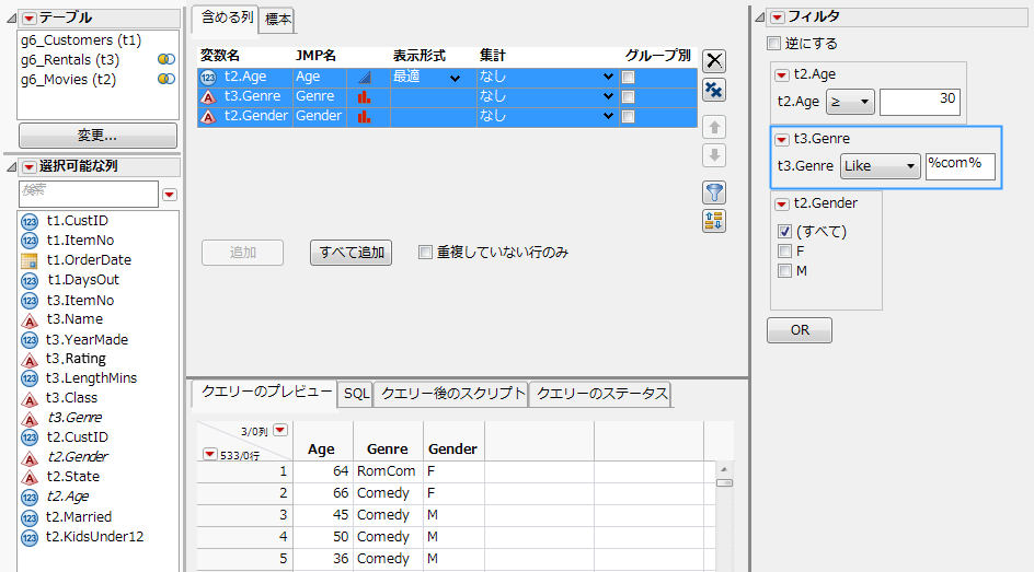

5. 「選択可能な列」ボックスで、「t2.Gender」、「t2.Age」、「t3.Genre」を選択し、[含める列]タブで[追加]をクリックします。
6. [含める列]タブですべての列を選択し、[選択した列をフィルタに追加]Image shown hereをクリックします。
「フィルタ」アウトラインに列のフィルタが表示されます。
7. 「t2.Age」のフィルタを「≥ 30」に設定します。
8. 「t3.Genre」の赤い三角ボタンをクリックし、フィルタの種類として[LikeまたはNot Like]を選択した後、「%com%」を入力し、Enterキーを押します。
「com」の前後のワイルドカード(%)は、任意の数の文字に一致します。[クエリーのプレビュー]タブに、「RomCom」(ロマンティックコメディ)と「Comedy」(コメディ)の2つのジャンルの映画が表示されています。
図3.45 フィルタの選択
Image shown here
9. 「フィルタ」の赤い三角ボタンをクリックし、[実行時にすべての確認メッセージを表示]を選択します。
クエリーを実行するユーザは、フィルタをカスタマイズできるようになります。
10. [クエリーの実行]をクリックします。
11. 「クエリーの確認」ウィンドウで[OK]をクリックすると、選択済みのフィルタを適用してデータが読み込まれます。

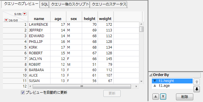

選択したデータの並べ替え
特定の列の値を基準に行を並べ替え、データテーブルでの表示順序を制御することができます。この例では、「Married」列を降順に並べ替え、データ全体を「age」(年齢)と「height」(身長)で並べ替えます。
注: クエリービルダーの例で使用しているデータベースは、JMPと一緒にインストールされるサンプルには含まれていません。
2. 「クエリーのテーブルを選択」ウィンドウで、「g4_bigclass」を選択し、[主]をクリックします。

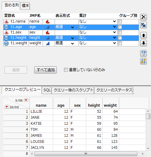

3. [クエリーの作成]をクリックし、クエリービルダーウィンドウを開きます。
4. [含める列]タブで[すべて追加]をクリックします。
5. 「t1.age」と「t1.height」を選択し、[選択した項目で並べ替え]Image shown hereをクリックします。
列が、右側の「Order By」アウトラインに表示されます。
列は、まず「age」(年齢)の若い順、次に「height」(身長)の低い順に並びます。
図3.47 「Order By」列の選択
Image shown here
6. 「Order By」アウトラインで、「t2 .height」を選択し、列の下にある[値の降順に並べる]Image shown hereをクリックします。
「height」列が、高い順に並べ替えられます。
7. 「t2.height」を選択し、[リスト内で選択した項目を上へ移動]Image shown hereをクリックします。
まず「height」列により並べ替えられます。「age」列の値が「height」の各水準内で並べ替えられます。「height」の68に対し、「age」が14から17まで順に並びます。
図3.48 列を並べ替えた結果
Image shown here
