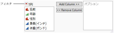

Filter Col Selector
Filter Col Selector()は、項目のリスト(たとえば、データテーブルの列のリスト)を表示するディスプレイボックスを作成します。このディスプレイボックスはCol List Box()に似ていますが、Filter Col Selector()ではユーザが名前や尺度、データの種類などで列をフィルタリングすることができます。また、Filter Col Selector()では変換列が使用できますが、Col List Box()では使用できません。
Filter Col Selector( <Data Table( name )>, <Width( pixels )>, <Nlines( n )>, <script>, <On Change( expr )>, display box args, ... );
以下の例では、Get Itemsを使ってFilter Col Selectorから選択された列のリストを表示します。
win = New Window( "Filter Col Selectorの例",
	H List Box(
		chooseme =
// Filter Col Selectorは、幅100 ピクセル、6行のすべての列を表示する
		Filter Col Selector( width( 100 ), NLines( 6 ) ),
/* Line Up Boxはボタンボックスを1列に配置し、
ボックスの周りを2ピクセルのスペースで囲む */
		Line Up Box( N Col( 1 ), Spacing( 2 ),
					Button Box( "列の追加 >>",
/* 選択された列を、これまで選択されていた列に
追加する */
				listcols << Append( chooseme << Get Selected );
// Filter Col Selectorから選択された列のリストを取得する
					Chosen Columns = listcols << Get Items;
			Button Box( "<< 列の削除",
				listcols << Remove Selected; // 選択された列を削除する
				Chosen Columns = listcols << Get Items; // 選択された列を取得する
// 列を含まない別のCol List Boxを作成する
			listcols = Col List Box( width( 100 ), NLines( 6 ) ),
図11.10 Filter Col Selector

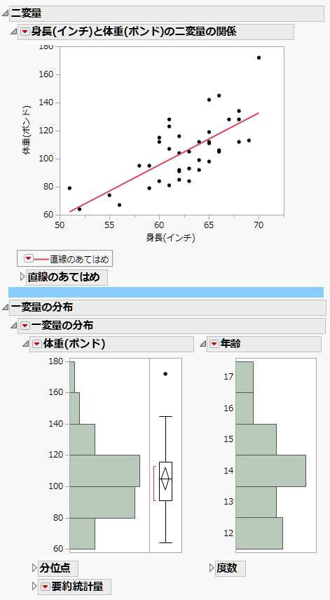

次の例は、「二変量」と「一元配置」のグラフをH Splitter Boxの中に配置します。Splitter Boxは、この例にあるように中身が自動伸縮するように設定されている場合に特に効果的です。
win = New Window( "H Splitter Box",
	H Splitter Box(
		Size( 900, 600 ),
		biv = dt << Bivariate( Y( :Name("体重(ポンド)") ), X(:Name("身長(インチ)") ), Fit Line(), Line Style( Dotted ) ),
		one = Oneway( Y(:Name("身長(インチ)") ), X( :Name("性別") ), Name( "Means/Anova" )( 1 ), Mean Diamonds( 1 ) )
/* レポート層への参照を作成する
ユーザが分割線をドラッグしたときにFrameBoxのX軸とY軸が
自動伸縮するように設定する */
(biv << Report)[FrameBox( 1 )] << Set Auto Stretching( 1, 1 );
(one << Report)[FrameBox( 1 )] << Set Auto Stretching( 1, 1 );

まず、どのディスプレイボックスを、どのように配置するかを検討します。H Sheet BoxかV Sheet Boxを作成し、そこに各グラフのHoldメッセージを送ることで、シートボックスにどの要素を保持するかを指定します。最後に、内側に配置するH Sheet BoxまたはV Sheet Boxを作成し、それぞれにどのグラフを保持するかを指示します。
次の例では、4つのグラフ(二変量の散布図、一変量のヒストグラム、ツリーマップ、バブルプロット)を含むシートを作成します。
まず、データテーブルを開き、新しいウィンドウを作成します。
nw = New Window( "シートボックスの例",
V Sheet Boxを使い、ウィンドウを2列に並べることにしましょう。
	V Sheet Box(
V Sheet Box()に、グラフごとに1つ、計4つのHoldメッセージを送ります。このとき、順序が重要です。
		<<Hold(
			dt << Bivariate( // グラフ1
				X( :Name("身長(インチ)") ),
				Fit Line()
		<<Hold(
			Distribution( // グラフ2
				Continuous Distribution(
					Column( :Name("身長(インチ)") ),
					Horizontal Layout( 1 ),
					Outlier Box Plot( 0 )
		<<Hold( Treemap( Categories( :年齢 ) ) ), // グラフ3
		<<Hold(
			Bubble Plot( // グラフ4
				Sizes( :年齢 ),
				Coloring( :性別 ),
				Circle Size( 6.226 ),
				All Labels( 0 )
最後に、V Sheet Box内に2つのH Sheet Boxを追加し、どのグラフを保持するかを指示します。各H Sheet Boxに、横に並べて表示する2つのグラフを保持します。H Sheet BoxはV Sheet Boxによって保持されているので、H Sheet Box全体は縦に表示されます。
		H Sheet Box(
			Sheet Part(
Sheet Partは、Excerpt Boxに指定されたグラフを表示します。第1引数はグラフの番号で、グラフを定義した際の順番を示します。ですから、この最初のH Sheet Boxには、左側に二変量の散布図が、右側に一変量のヒストグラムが表示されます。{Picture Box( 1 )}の部分は、レポートのどのピクチャーボックスを表示するかを指定しています。通常は、1、つまりレポート内の最初のピクチャーボックスを使用します。
				Excerpt Box( 1, {Picture Box( 1 )} ) // excerpt box 1
			Sheet Part(
				"身長(インチ)の分布",
				Excerpt Box( 2, {Picture Box( 1 )} ) // excerpt box 2
		H Sheet Box(
			Sheet Part(
				Excerpt Box( 3, {Picture Box( 1 )} ) // excerpt box 3
			Sheet Part(
				"指定したタイトル",
				Excerpt Box( 4, {Picture Box( 1 )} ) // excerpt box 4
Sheet Part()のタイトルは必須です。空白の文字列をタイトルとして含めると、シートパートのタイトルに、デフォルトのレポートタイトル(たとえば「身長(インチ)と体重(ポンド)の二変量の関係」)が使用されます。

Spacer Box
Spacer Box()は、ディスプレイボックスの間にスペースを作成します。
Spacer Box(<size(horizontal_pixels,vertical_pixels)>, <color(color)>)
次のスクリプトは、2つのアウトラインボックスの間に、幅450ピクセル、高さ15ピクセルのスペーサーボックスを配置します。
win = New Window( "Spacer Box",
	V List Box(
		Outline Box( "二変量",
			biv = dt << Run Script( "二変量の関係(二変量)" ),
			// Colorの文字列は各RGB値のパーセンテージを示す
			Spacer Box( Size( 450, 15 ), Color( {.53, .80, .98} ), )
		Outline Box( "一変量の分布",
			V List Box( dist = dt << Run Script( "一変量の分布" ), )
図11.12 スペーサーボックスの例

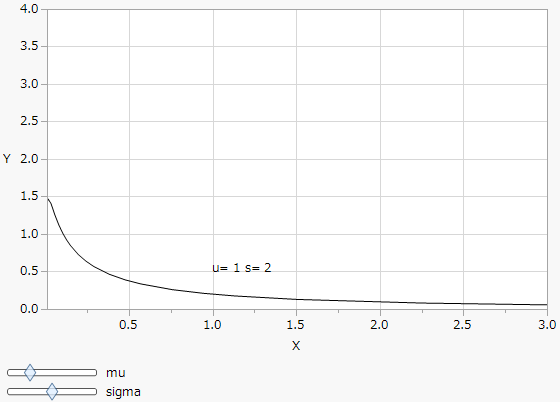

スライダボックスと範囲スライダボックスの例
次の例では、グラフボックス、2つのH List Box、1つのボタンをV List Box内に貼り付けることによって、2つのスライダと1つのボタンをったグラフを作成しています。
// スライダ機能を使った対数正規分布
lU = 1;
lS = 2;
win = New Window( "対数正規密度",
	V List Box(
		gr = Graph Box( // グラフボックスの引数とスクリプトを定義する
			Frame Size( 500, 300 ),
			X Scale( 0.01, 3 ),
			Y Scale( 0, 4 ),
			XAxis( Show Major Grid ),
			YAxis( Show Major Grid ),
			Y Function(
				Exp( -(Log( x ) - Log( lU )) ^ 2 / (2 * lS ^ 2) ) / (lS * x *
				Sqrt( 2 * Pi() )),
				x
/* X軸の1の位置とY軸の0.5の位置に
指定のテキストを表示 */
			Text( {1, .5}, "u= ", lU, "s= ", lS );
/* 最小と最大の範囲を定義
IUの値を挿入し、スライダが動いたら表示を更新 */
		H List Box( Slider Box( 0, 4, lU, gr << Reshow ), Text Box( "mu" ) ),
			H List Box(
			Slider Box( 0, 4, lS, gr << Reshow ),
			Text Box( "sigma" )
		Button Box( "再表示", gr << Reshow )
Show( gr );
gr << Reshow; // グラフボックスの表示を更新
図11.17 レポートウィンドウ内のスライダとボタンの例
Image shown here

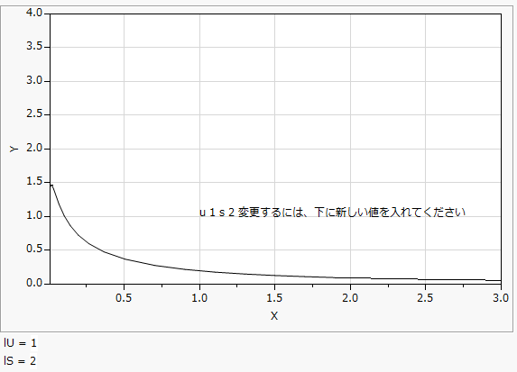

下のスクリプトは、Slider Box()のコントロールではなく、Global Box()を編集可能なテキストボックスとして使用しています。
// Global Boxを使った対数正規分布
lU = 1;
lS = 2;
	V List Box(
		gr = Graph Box( // Graph Boxの引数とスクリプトを定義する
			X Scale( 0.01, 3 ),
			Y Scale( 0, 4 ),
			XAxis( "Show Major Grid" ),
			YAxis( "Show Major Grid" ),
			Y Function(
				Sqrt( 2 * Pi() )),
				x
// X軸とY軸の1の位置に指定のテキストを表示
			Text( {1, 1}, "u= ", lU, " s= ", lS, " 変更するには、下に新しい値を入れてください" );
// 最初のH List BoxにIU変数の値を表示
		H List Box( Global Box( lU ) ),
// 2番目のH List BoxにIS変数の値を表示
		H List Box( Global Box( lS ) )
図11.19 スライダの代わりにグローバルボックスを使用した例

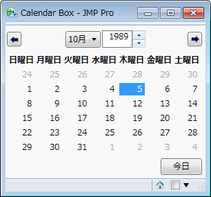

Calendar Box
Calendar Box()を使うと、カレンダーで年を入力し、日付を選択することができます。次の例は、1989年10月5日が選択されている状態のカレンダーを作成します。1989年10月5日の前後60日間から任意の日付を選択できます。
win = New Window( "Calendar Box", cal = Calendar Box() );
date = Date MDY( 10, 5, 1989 );
cal << Date( date );
cal << Show Time( 0 ); // 時間は省略
/* 選択範囲の最初の日付は1989/10/5から60日前
"start"で時間の値を省略 */
cal << Min Date( Date Increment(date, "Day", -60, "start" ) );
// 選択範囲の最後の日付は1989/10/05から60日後
cal << Max Date( Date Increment(date, "Day",  60, "start" ) );
cal << Set Function( Function( {this}, Print( Abbrev Date(this << Get Date()) ) ) ); // 短い表示形式で日付をログに出力
図11.20 カレンダーの作成

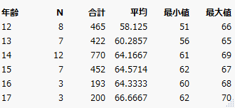

要約結果のレポート作成の例
次のスクリプトは、Summarize()関数を使って、「Big Class.jmp」の「身長(インチ)」列に関する要約統計量を収集し、ディスプレイボックスを構成する関数を使って見やすく整理した結果をウィンドウに表示します。
Summarize(
	a = by( 年齢 ),
	c = count,
	sumHt = Sum( Name("身長(インチ)")),
	meanHt = Mean( Name("身長(インチ)")),
	minHt = Min( Name("身長(インチ)") ),
	maxHt = Max( Name("身長(インチ)") ),
win = New Window( " 要約の結果",
	Table Box(
		String Col Box( "年齢", a ),
		Number Col Box( "N", c ),
		Number Col Box( "合計", sumHt ),
		Number Col Box( "平均", meanHt ),
		Number Col Box( "最小値", minHt ),
		Number Col Box( "最大値", maxHt )
これで、図11.22のような結果の要約が作成されます。
図11.22 カスタマイズした要約レポートの生成
Image shown here
