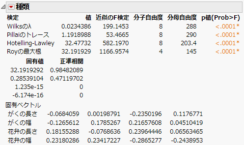

9. 「種類」の赤い三角ボタンをクリックし、[検定の詳細]を選択します。
固有値、固有ベクトル、正準相関が表示されます。

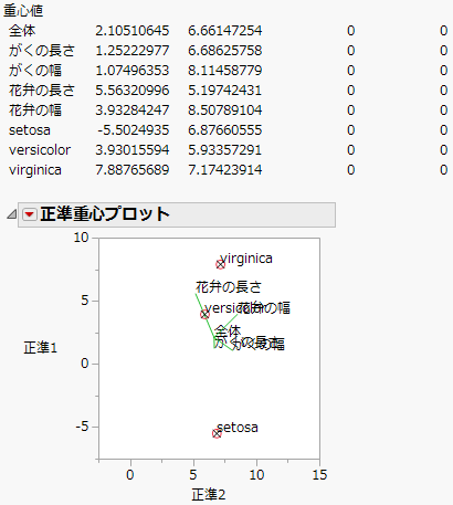

[重心プロット]コマンドを選択すると(このコマンドは、前述の例では「種類」の赤い三角ボタンをクリックすると表示されます)、検定空間から形成された、最初の2 つの正準変数に対して重心がプロットされます(図9.5)。第1正準軸が縦軸になっているため、検定空間が1次元の場合は、重心が縦軸上に並ぶことになります。重心点の他に、95%信頼領域に該当する円が表示されます(Mardia, Kent and Bibby 1979)。効果に対する検定を行ったときに重心プロットが作成された場合は、検定されている効果の円が赤色で、その他の円は青色で表示されます。バイプロット上に表示された放射線状の直線は、検定空間での元の応答変数の方向を示します。重心プロットオプションの詳細を参照してください。
[重心値]の開閉ボタンをクリックすると、レポートに情報が追加されます(図9.5)。
この例では、第1軸の方が、第2軸に比べてずっと大きくグループの分離に影響しています。平均はうまく分離していて(つまり、各グループはうまく判別されていて)、特に、最初のグループ(「setosa」)は、他の2グループから遠く離れています。第1次元の正準変数は、「花弁の長さ」と「花弁の幅」の2変数によって主に構成されていることがわかります。応答変数間の関係は、バイプロット上の直線と固有ベクトルから検証できます。

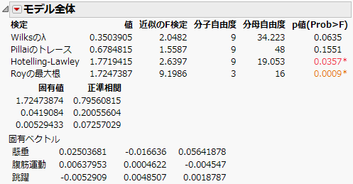

9. 「モデル全体」の赤い三角ボタンをクリックし、[検定の詳細]を選択します。
10. 「モデル全体」の赤い三角ボタンをクリックし、[正準スコアの保存]を選択します。
図9.6 正準相関
Image shown here
正準変数は、固有ベクトルを係数としたY変数の線形結合によって求められます。たとえば、「Canon[1]」の計算式は、次のようになります。
0.02503681*懸垂 + 0.00637953*腹筋運動 + -0.0052909*跳躍
