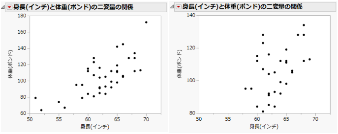

軸の最大値と最小値の設定
数値軸では、グラフに表示する「最小値」と「最大値」を変更できます。
次の点に留意してください。
• 軸の設定をデフォルトの最小値と最大値に戻すには、数値軸を右クリックして[軸の設定を元に戻す]を選びます。
• 軸の最小値と最大値を逆にするには[順序を逆にする]を選びます。このオプションは、三角図ではサポートされていません。
ヒント: データテーブルの各列に対して、デフォルトの最小値と最大値を設定しておくこともできます。デフォルト値を設定しておくと、分析で常に同じ設定が使用されます。詳細については、軸を参照してください。
図9.27の右のプロットは、左のプロットの80~140までにある点の集合を拡大したものです。拡大プロットを作成するには、軸の最大値と最小値を変更します。

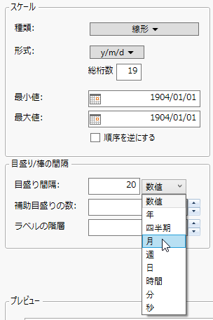

軸の表示形式が[日付]、[時間]、[時間の長さ]のいずれかである場合、「目盛り間隔」の横に形式を示すメニューが表示されます(図9.28)。目盛り間隔の単位を選択します。
図9.28 日付と時間の目盛り間隔で形式を選択
ヒント: データテーブルの各列に対して、デフォルトの目盛り間隔を設定しておくこともできます。デフォルト値を設定しておくと、分析で常に同じ設定が使用されます。詳細については、軸を参照してください。

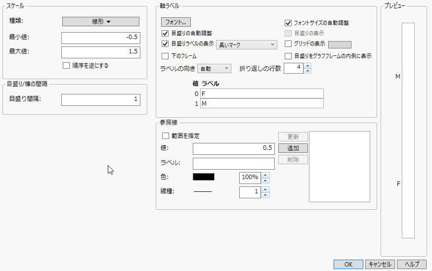

これらのオプションは、軸が連続尺度かカテゴリカルかによって異なります。図9.30は、カテゴリカル軸の軸設定を示しています。図9.26 は、連続尺度の軸設定を示しています。
注: カテゴリカル軸で「軸の設定」ウィンドウが使用できるのは、「グラフビルダー」と「一変量の分布」の両プラットフォームに限られます。
図9.30 カテゴリカル軸の「軸ラベル」
連続尺度の軸のオプション:
• [目盛りの自動調整]を選択すると、目盛りがオフになっている場合でも、(スペースが足りないために)一部のラベルが表示されない場合、目盛りがオンになります。
• 目盛り、補助目盛り、グリッド線、またはラベルを追加するには、該当するチェックボックスをオンにします。
• グリッド線の色を変更するには、色のボックスをクリックします。
• [目盛りをグラフフレームの内側に表示]を選択すると、目盛りがグラフの内側へ移動します。
カテゴリカル軸のオプション:
• デフォルトでは、すべてのラベルが表示されている場合、目盛りは表示されません。目盛りを追加するには、[目盛りラベルの表示]を選択します。目盛りのスタイルを変更するには、オプションのうちいずれか1つを選択します。
• [目盛りの自動調整]を選択すると、目盛りがオフになっている場合でも、(スペースが足りないために)一部のラベルが表示されない場合に、目盛りがオンになります。
• グリッド線を追加するには、[グリッドの表示]を選択します。
• [下のフレーム]を選択すると、ラベルの周囲にフレームが追加されます。
• テキストの折り返し行数を変更できます。
• ラベルを変更するには、「ラベル」ボックスに新しい値を入力します。
