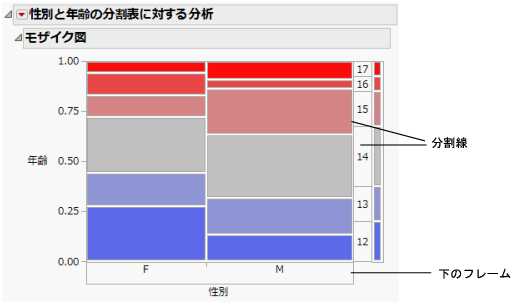

カテゴリカル軸の分割線の延長およびフレームの追加
名義尺度または順序尺度の(カテゴリカル)変数の水準数が多い場合、目盛りラベル間に分割線を引くとわかりやすくなります。
分割線をX軸のラベルまで延ばすには、以下の手順で操作します。
1. 名義尺度または順序尺度の軸を右クリックします。
2. 線を追加する場合は[目盛り]>[分割線]、軸領域の周囲にフレームを追加する場合は[下のフレーム]を選びます。
図9.31 分割線
