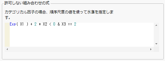

カテゴリカル因子のための式を作成するときは、水準名、または水準の順序を示す数値を使用してください。たとえば、因子の水準が「高」、「中」、「低」であり、「因子」アウトラインでこの順序で指定した場合には、各水準は1、2、3という数値が関連付けられます。別の例として、「X1」と「X2」という2つの連続尺度の因子があり、「X3」というカテゴリカル因子があるとします。また、カテゴリカル因子の水準は、順番に「L1」、「L2」、「L3」であるとします。このとき、次式が成り立つものを、許可しない組み合わせに設定するとします。
この場合、スクリプトウィンドウに、(Exp(X1) + 2*X2 < 0) & (X3 == 2)という式を入力します。
図4.20 スクリプトエディタに式を入力したところ
(図では、構文解析によって不要な括弧が削除されています。)この例のように、ブール式の一部に関数を使うこともできます。(Exp(X1) + 2*X2 < 0) & (X3 == “L2”)という式も有効です。
