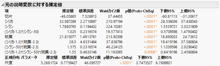

一般化回帰モデルのあてはめ
1. [ヘルプ]>[サンプルデータライブラリ]を選択し、「Tiretread.jmp」を開きます。
2. [分析]>[モデルのあてはめ]を選択します。
3. 「摩擦」を選択し、[Y]をクリックします。
4. 「手法」のリストから[一般化回帰]を選択します。
5. 「シリカ」、「シラン」、「硫黄」を選択し、[マクロ]>[完全実施要因計画]をクリックします。
これにより、交互作用を含むすべての項がモデルに追加されます。
6. [実行]をクリックします。
7. [実行]をクリックします。
図3.34 「一般化回帰」レポートのパラメータ推定値

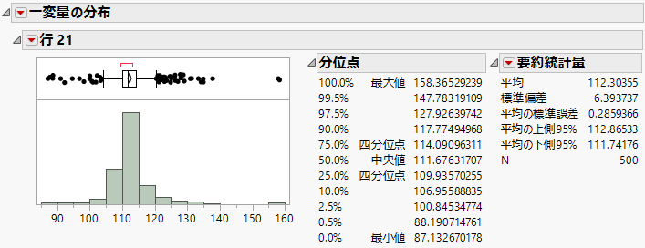

9. [分析]>[一変量の分布]を選択します。
10. 「行 21」を選択して、[Y, 列]をクリックします。
注: 「行 21」は、新しく追加したデータ行の予測値に対応しています。
11. [OK]をクリックします。
12. 「行 21」の赤い三角ボタンをクリックし、[表示オプション]>[横に並べる]を選択します。
図3.36 「一変量の分布」レポート
Image shown here
図3.36の「一変量の分布」レポートには、各バギングモデルからの摩擦の予測値の分布情報が表示されています。新しく追加したデータに対する「摩擦」の最終的な予測値は112.3です。これは、M個のバギング予測の平均値です。この予測値の標準誤差は、6.39です。分位点から、この新しく追加したデータに対する予測値の信頼区間も求めることもできます。この例では、新しい予測値の95%信頼区間は、100.85~127.93です。
