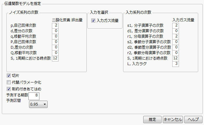

(起動ダイアログで入力系列を指定した場合のみ。)「伝達関数モデルの指定」ウィンドウが開きます。伝達関数モデルは、ARIMAモデルと同様、試行錯誤しながら探索・推定・比較を行うことにより作成していきます。伝達関数モデルを作成する前のデータを検討する際に、データを白色化(prewhiten)すると効果的なことがあります。白色化を参照してください。伝達関数の詳細については、伝達関数の統計的詳細を参照してください。
注: 現時点での[伝達関数]オプションは、欠測値に完全には対応していません。「時系列分析」プラットフォームも除外された行を欠測値として扱うため、除外された行を含むデータテーブルで伝達関数をあてはめることはできません。
図17.7 「伝達関数モデルの指定」ウィンドウ
「伝達関数モデルの指定」ウィンドウは、以下のセクションに分かれています。
ノイズ系列の次数
ノイズ系列(雑音系列)について指定します。小文字のアルファベットは非季節性多項式の係数、大文字のアルファベットは季節性多項式の係数です。
入力を選択
モデルの入力系列を選択します。
入力系列の次数
入力系列について指定します。最初の3つの次数は非季節性多項式、次の4つの次数は季節性多項式に関連します。最後のオプションは入力ラグの次数です。
そのほか、モデルのあてはめを制御するオプションが3つあります。
切片
モデルに切片を含めるかどうかを指定します。チェックを外すと、mはゼロだとみなされます。
代替パラメータ化
分子の多項式において、一般的な回帰係数を因数分解してパラメータ化するかどうかを指定します。
制約付きあてはめ
AR係数およびMA係数に制約をつけます。
予測する期数
将来予測する時点数を指定します。データテーブルの最後に、Y変数の欠測値と入力変数の非欠測値を含む行がある場合は、これらの行が当初の設定値として使用されます。入力変数の値は、入力変数の将来値として扱われます。
予測区間
予測区間の信頼水準を指定します。

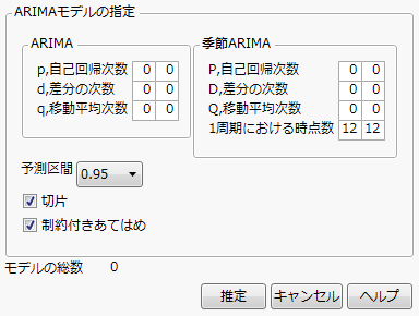

複数のARIMAモデル
「複数のARIMAモデル」ウィンドウが開き、次数の範囲を指定することで複数のARIMAまたは季節ARIMAモデルをあてはめることができます。ウィンドウに範囲を入力すると、それに応じて「モデルの総数」が更新されます。
図17.8 「複数のARIMAモデル」の指定ウィンドウ
モデルを指定し、[推定]をクリックすると、レポートウィンドウに各モデルのレポートが追加されます。レポートを参照してください。
