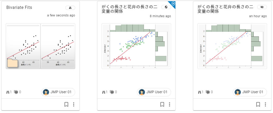

図1.1 JMP Live サムネール(グリッド表示)
Thumbnails (Grid View)

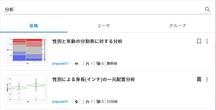

サムネールには、投稿のタイトル、最新の更新日時、サムネール画像、説明、投稿者が表示されます。サムネールのアイコンは、次のような情報を示しています。
Image shown here
この投稿はプライベートである(本人と管理者しか閲覧できない)
Image shown here
この投稿はすべてのJMP Liveユーザと共有されている
Image shown here
この投稿はグループと共有されている
Image shown here
この投稿は公開されていて、管理者によって注目の投稿に設定されている
Image shown here
この投稿はフォルダ形式で、複数のレポートを含んでいる可能性がある
Image shown here
この投稿の閲覧数
Image shown here
この投稿へのユーザコメントの数
Image shown here
この投稿はブックマークしていない
Image shown here
この投稿はブックマークされている

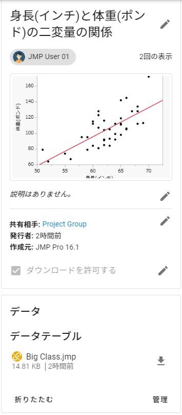

[詳細]ペインでは、自分の投稿を更新することができます。
投稿で[詳細]Image shown hereをクリックするか、サムネールで[より詳細]Image shown here>[詳細]をクリックします。
更新したいセクションで[編集]Image shown hereをクリックします。
タイトル、サムネール画像、説明、共有設定などが更新できます。

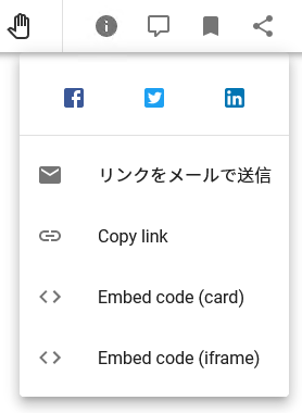

ソーシャルメディアまたはリンクを使って投稿を共有
投稿で[共有]Image shown hereをクリックするか、[共有]アイコンが見つからない場合は[より詳細]Image shown here>[共有]>[リンクのコピー]をクリックします。
投稿は、次のような方法で共有できます。
Facebook、Twitter、LinkedInなどのソーシャルメディア
メモ: これらのオプションは、JMP Liveの管理者が無効にした場合は表示されません。
電子メールで送信するか、リンクをコピーする
組み込んだHTMLコードのコピー(Webページ用)
図1.6 共有オプション

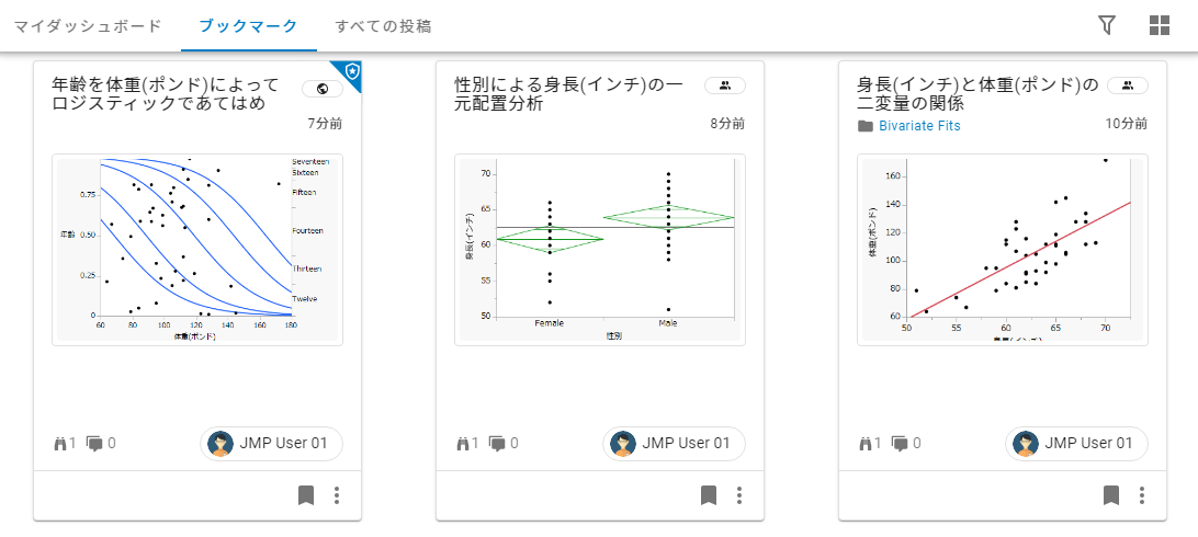

投稿をブックマークする
JMP Liveで投稿やフォルダをブックマークすると、すばやくアクセスできるようになります。
投稿またはフォルダで、[ブックマーク]Image shown hereをクリックするか、[より詳細]Image shown here>[ブックマーク]をクリックします。ブックマークした投稿やフォルダをすべて表示するには、上部にある[ホーム]>[ブックマーク]をクリックします。
図1.7 「ブックマーク」ページ
Bookmarks Page
投稿がフォルダに入っている場合は、タイトルの下にフォルダへのリンクが表示されます。
投稿が更新されると、タイムスタンプの隣に緑色の丸印が表示されます。投稿を閲覧すると、緑色の丸印は消えます。
ブックマークを削除するには、[ブックマークを外す]Image shown hereをクリックするか、[より詳細]Image shown here>[ブックマークを外す]をクリックします。

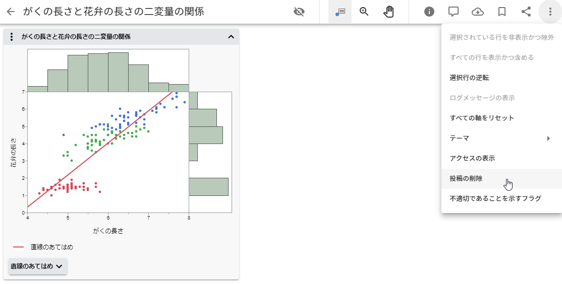

投稿を削除する
投稿、フォルダ、サムネールから自分の投稿またはフォルダを削除するには、[より詳細]Image shown here>[投稿の削除]をクリックします。

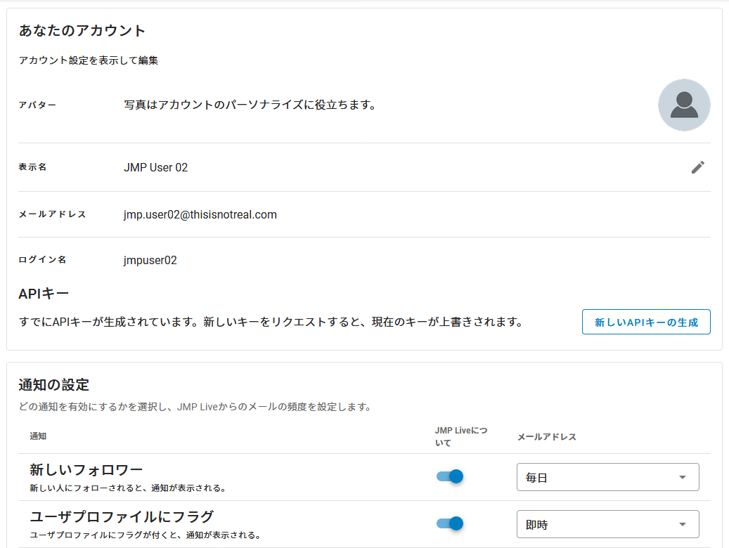

通知の設定を変更する
「通知の管理」ページでは、受け取る通知のタイプや、メールでの通知の頻度を設定できます。
通知の受信を停止する: [JMP Live]でオンとオフ(淡色表示)を切り替えます。
メールでの通知の受信頻度を変更する: [メールアドレス]の列で頻度を選択します。
通知を昇順または降順に並べ替えるには、[通知]の隣にある矢印をクリックします。

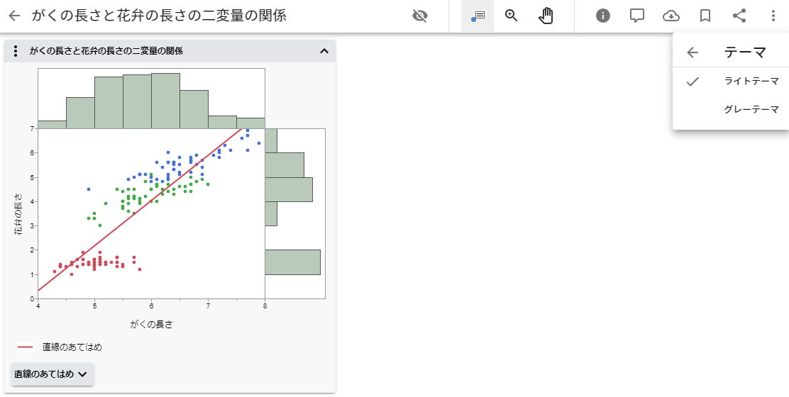

投稿のテーマを変更する
投稿を見ているときに、ページの外観を一時的に変更したい場合は、右上で[より詳細]Image shown here>[テーマ]をクリックします。
図1.10 ページのテーマの変更
Change the Page Theme

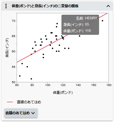

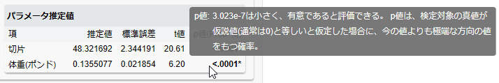

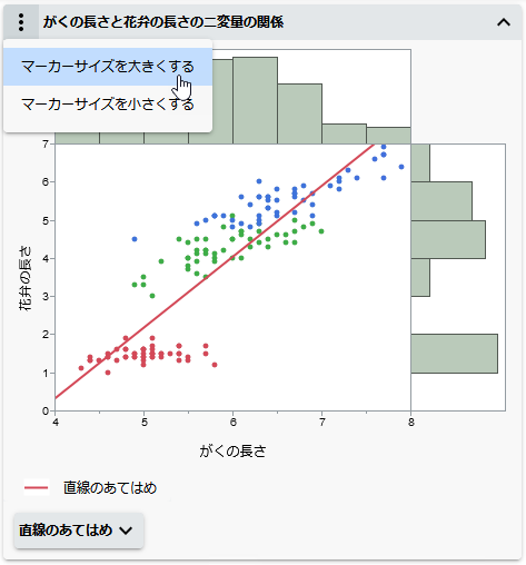

データ値または説明を表示する
[オブジェクトの識別]Image shown hereを、クリックまたはタップします。
データ点または統計量の上に、ポインタを置くか、タップします。
図1.11 データ点の値を見る
See a Data Point’s Values
図1.12 P値の説明を見る
See an Explanation of a P-Value Calculation
ヒント: レポートやグラフの表示/非表示を切り替えるには、タイトルの右側にある矢印を、クリックまたはタップします。

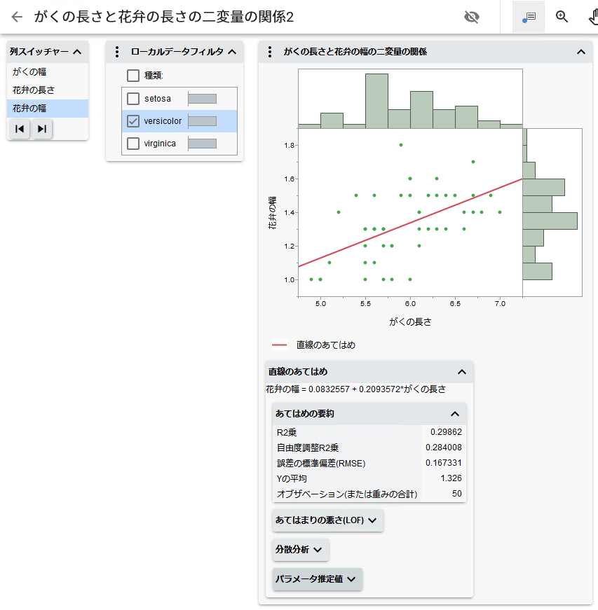

データを選択し、グラフでナビゲートする
グラフでデータ(点や棒など)を選択する方法は、コンピュータを使用しているか、携帯デバイスを使用しているかによって異なります。デフォルトでは、1つのデータ点が選択されます。
コンピュータの場合
携帯デバイスの場合
1つのデータ点を選択または選択解除する
データ点をクリックします。
[1つのオブジェクトの選択]Image shown hereをタップし、データ点をタップします。
複数のデータ点を選択または選択解除する
Shiftキーを押しながら複数のデータ点をクリックします。
[複数のオブジェクトの選択]Image shown hereをタップし、複数のデータ点をタップします。
1つのデータ点の値を確認する
1つのデータ点の上にポインタを置きます。
[オブジェクトの識別]Image shown hereをタップし、データ点をタップします。
ドラッグしてデータ点を選択する
クリックし、データ点を取り囲むようにドラッグして長方形を描きます。長方形を移動するには、長方形の中心をクリックしてドラッグします。サイズを変更するには、長方形の角をドラッグします。
[複数のオブジェクトの選択]Image shown hereをタップし、データ点の周りを長方形で囲みます。長方形を移動するには、長方形の中心をドラッグします。サイズを変更するには、長方形の角をドラッグします。
ズーム
[虫めがねツール]Image shown hereをクリックし、点をクリックするか、長方形をドラッグします。長方形の中心がズームの焦点になります。
縮小するには、グラフの中をダブルクリックするか、Shiftキーを押しながらグラフをクリックします。
マウスのスクロールホイールを使って拡大/縮小することもできます。ズームモードでない場合は、Altキーを押すと、スクロールホイールでの拡大/縮小が可能になります。
[虫めがねツール]Image shown hereをタップし、ピンチします。
グラフ内でパンする
[手のひらツール]Image shown hereをクリックし、グラフ内でクリックしてドラッグします。または、Altキーを押しながらグラフ内でクリックしてドラッグします。
[手のひらツール]Image shown hereをタップし、指でグラフを動かします。
軸をパンする
軸の中央をクリックしてドラッグします。
軸の中央に触れてドラッグします。
軸のスケールを変更する
軸のいずれかの端をクリックしてドラッグします。
軸のいずれかの端に触れてドラッグします。
軸またはグラフを元の状態に戻す
Altキーを押しながらグラフ内をダブルクリックするか、[より詳細]Image shown hereまたはImage shown here>[すべての軸をリセット]をクリックします。
グラフ内でダブルタップするか、[より詳細]Image shown here>[すべての軸をリセット]をタップします。
メモ: インタラクティブHTMLでは、一部のグラフでパン操作やズーム操作がサポートされていません。パン操作とズーム操作は、JMP Liveでは完全にサポートされています。

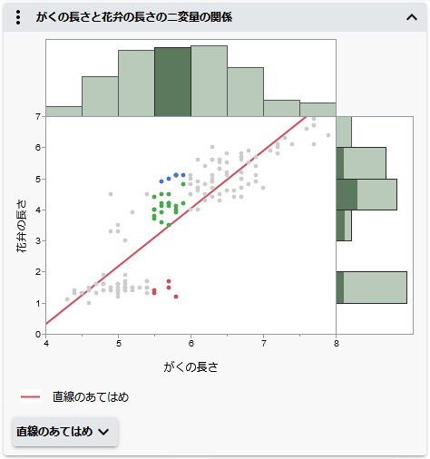

データのリンクを見る
JMPレポートに複数のグラフが含まれている場合、すべてのグラフのデータはリンクされています。このため、選択されたデータは、すべてのグラフで強調表示されます。
図1.13 リンクされたグラフでデータを選択
Select Data in Linked Graphs
この例は、一番上のヒストグラムで棒を選択したものです。対応する行が散布図ともう一つのヒストグラムでも強調表示されています。

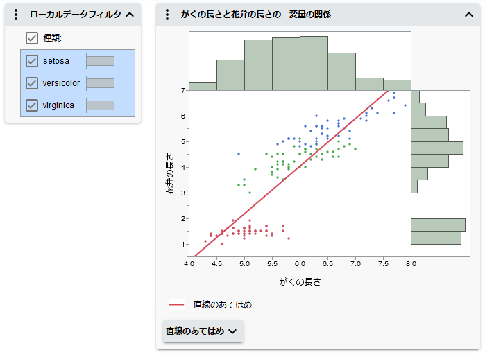

データをフィルタリングする
元のJMPレポートにローカルデータフィルタが含まれていた場合は、そのフィルタを使って特定の条件に合うデータのみを表示させることができます。
図1.15 データのフィルタリング
Filter Data in Graphs
この例では、フィルタによって年齢が12~14歳で身長が51~63インチの女性だけが表示されています。
ヒント: 複数のカテゴリが選択されていて、1つのカテゴリのみを選択したい場合は、(チェックボックスではなく)その1つのカテゴリをクリックします。

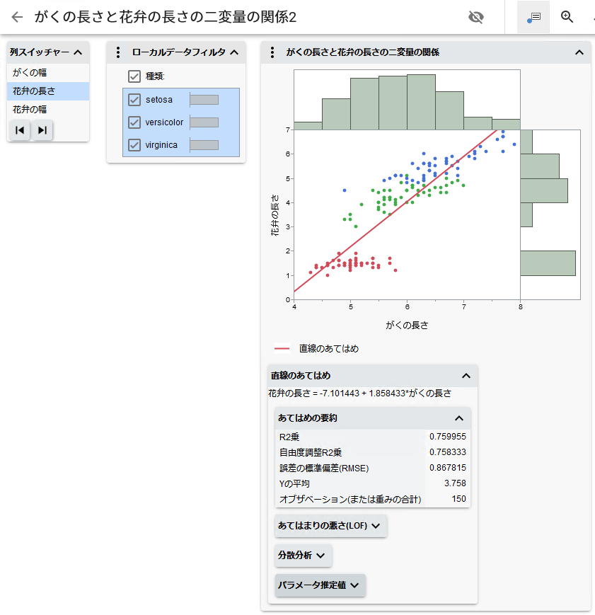

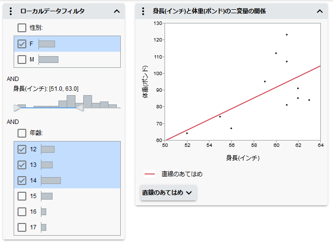

データ列を切り替える
元のJMPレポートに列スイッチャーが含まれている場合、分析をやり直さなくても簡単に分析対象の変数を切り替えることができます。JMP Liveで別の変数を選択するだけで、自動的に分析が再計算されます。
この例では、「Fisherのあやめ」データを使い、列スイッチャーとローカルデータフィルタを含んだJMPレポートを作成しています。
図1.16 最初の選択
Initial Selections
列スイッチャーでは、最初は「花弁の長さ」が選択されています。ローカルデータフィルタにはすべての種類が表示されています。これらの選択内容がグラフと計算に反映されています。
図1.17 更新した選択内容
Updated Selections
ここでは、列スイッチャーで「花弁の幅」が選択され、ローカルデータフィルタでは「versicolor」の種類だけが選択されています。グラフと計算が、この変更を反映した形で更新されます。

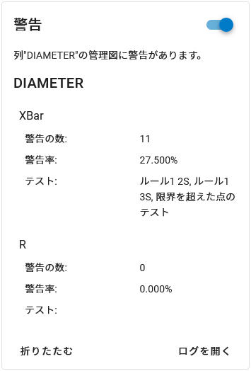

管理図の警告
管理図を含む投稿は、管理図で警告が生じている場合に通知を生成します。以下の人に通知が送信されます。
投稿の発行者
投稿を共有しているグループのメンバー(そのグループに対して警告が有効になっている場合のみ)JMP Liveグループを参照してください。
通知は、各ユーザの設定に応じてJMP Liveに表示されるか、メールで送信されます。メールでの通知には、警告に関する詳細情報が含まれます。
ヒント: 各ユーザは、どの通知をどのような頻度で受け取るかを設定できます。投稿の通知を管理するを参照してください。
管理図を含むJMPレポートを発行するときは、警告を有効にするかどうかを指定します。警告は、JMP Liveの投稿で有効にすることもできます。
警告を有効または無効にする
管理図を含んだ投稿で、[詳細]Image shown hereまたは[警告]Image shown hereをクリックします。
[警告]の下で、[オン]または[オフ]をクリックします。
(警告がオンの場合のみ)投稿にアクティブな警告がある場合に、通知を送信するかどうかを選択します。
警告に関する詳細を表示
投稿またはサムネールで[警告]Image shown hereをクリックします。
[警告]の下で[展開]をクリックしてペインを開きます。
図1.18 管理図の警告の例
Example of Control Chart Warnings
(オプション)より詳しい情報を確認するには、[ログを開く]をクリックします。
ログの情報は、[コピー]Image shown hereをクリックして、コピーすることができます。
メモ: データをフィルタリングしたり、行の属性を変更(たとえば、行を除外する、非表示にするなど)しても、JMP Liveで管理図の警告が生成されたり更新されたりすることはありません。JMP Liveに表示される警告は、データが発行された時点で生成されたもののみとなります。

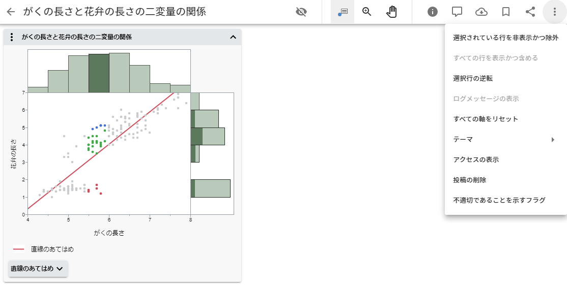

グラフのカスタマイズ
メモ: これらのカスタマイズは、その投稿で操作している間のみ有効です。
レポートの隣にある[より詳細]Image shown hereメニューのオプションを使うと、グラフ要素がカスタマイズできます。
図1.19 マーカーサイズの変更
Change the Marker Size
このメニューのオプションは、グラフの種類やJMPプラットフォームによって異なります。たとえば、
散布図では、マーカーのサイズを変更できます。
プロファイルでは、表示を元の状態にリセットしたり、応答がすべて含まれるように縦軸のスケールを自動調整できます。
データフィルタでは、フィルタの方法を指定できます。
バブルプロットでは、バブルの外観、時間のラベル、集計方法を変更できます。

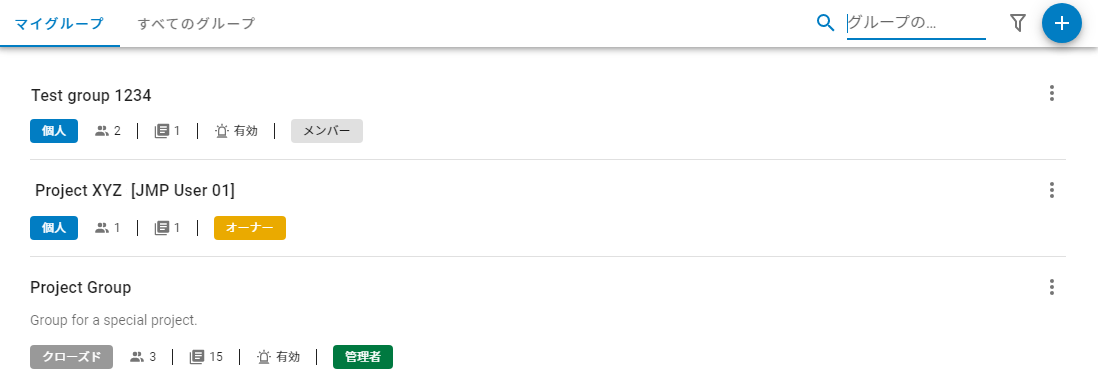

「グループ」ページには、「マイグループ」または「すべてのグループ」が表示されます。
「マイグループ」: 自分が参加しているすべてのグループが表示されます。
「すべてのグループ」: 自分が参加しているすべてのグループと、参加できるオープングループおよびクローズドグループが表示されます。
グループの検索、グループタイプによるフィルタリング、新しいグループの作成も可能です。
図1.20 「マイグループ」ページ
グループのオーナーがあなたをグループに追加した場合、ここにも自動的に追加されます。メンバーは、[詳細]>[グループから脱退]をクリックすればグループを離れることができます。

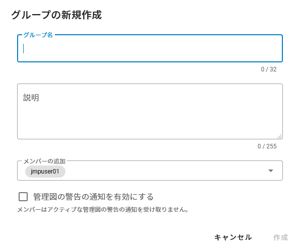

グループを作成する
[グループ]をクリックします。
上部で[作成]をクリックします。
図1.21 新しいグループの作成
グループに名前を付けます。
(オプション)グループの説明を追加します。
5.
[メンバーの追加]の下で、下向きの矢印をクリックし、ユーザ名を選択します。特定のユーザ名を見つけるには、そのユーザ名を入力します。入力の途中で候補が表示されるので、クリックして追加します。
6.
(オプション)管理図を含んだ投稿に警告が発生した場合にメンバーに通知を送信するかどうかを選択します。
7.
管理者は、グループのタイプを選択できます。
オープン: 誰もが検索し、参加をリクエストし、メンバーや投稿を表示することができます。
クローズド: 誰もが検索できますが、メンバー以外の人が投稿やメンバーを見ることはできません。誰もがグループへの参加をリクエストできます。
非表示: メンバーだけが検索し、投稿やメンバーを表示することができます。グループを作成した人が管理者であり、オーナーです。
個人: メンバーだけが検索し、投稿やメンバーを表示することができます。指定されたメンバーがオーナーになります。
8.
[作成]をクリックします。
9.
(オプション)グループと投稿を共有するには、投稿を共有するを参照してください。

投稿に不適切であることを示すフラグを付けるには、[詳細]Image shown here>[不適切であることを示すフラグ]をクリックします。
自分の投稿を削除するには、[詳細]Image shown here>[投稿の削除]をクリックします。

プロファイルまたはアカウントを編集する
プロファイルを編集する
右上にある自分のユーザアイコンをクリックし、[マイプロファイル]を選択します。
アバターを変更するには、アバターをクリックします。
表示名を変更するには、[編集] Image shown hereをクリックします。
[保存]をクリックします。
言語を変更する
右上角で、ユーザアイコン>[言語]をクリックし、言語を選択します。
アカウントの詳細を検証する
右上にある自分のユーザアイコンをクリックし、[設定]を選択します。
アカウントに登録されているログイン名またはメールアドレスを確認します。
(ローカル認証のみ)パスワードを確認または変更します。
通知の設定を変更します。通知の設定を変更するを参照してください。
5.
(管理者が有効にした場合にのみ、表示されます。)JSLでJMP Liveレポートを作成・発行するためには、APIキーが必要です。[APIキーの作成]をクリックし、キーをメモします。詳細については、[APIキーの取得]を参照してください。
図1.25 アカウントの設定を編集する
Edit Your Account Settings

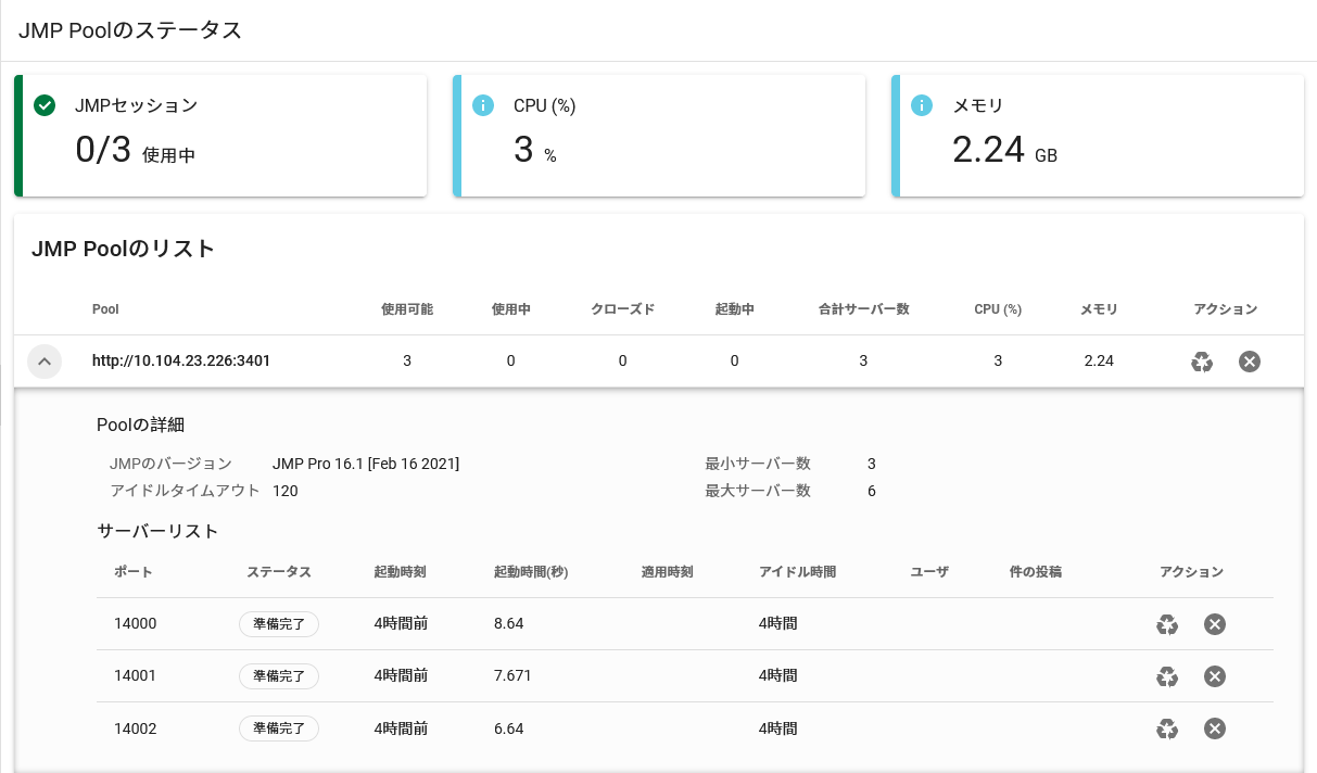

サーバー情報の確認
JMP Liveサーバーに関する詳細を確認するには、[管理者]>[サーバー情報]をクリックします。
「サーバー情報」ページには次のような情報が表示されます。
現在のユーザ数
現在使用中のJMPセッション数
アクティブな再生成
バージョン情報
サーバーの設定

JMP Poolのステータスをモニタする
JMP Poolでは、複数のポートで多数のJMPセッションが実行されます。JMP Poolのステータスは、[管理者]>[JMP Poolのステータス]でモニタすることができます。Webアドレスの隣のグレーの矢印をクリックすると、そのプールのJMPセッションが確認できます。
図1.26 JMP Poolのステータス
上部の「要約」で、現在使用されているJMPセッションの数が確認できます。セッションがどれほどビジーかを示すCPUとメモリの統計量も表示されます。
使用中のセッションについては、誰が使用しているか、いつ起動したかを確認でき、関連するJMPレポートも表示されます。
ウィンドウは10秒おきに自動更新されます。
セッションの再開
プール内のセッションがハングアップした場合、2つのオプションがあります。
まず、[リサイクル]をクリックしてセッションを誰か他の人が使えるようにします。
[リサイクル]が機能しないときは、[終了]をクリックしてセッションを完全に終了し、使用可能にします。
プール内のすべてのセッションを再開するには、プールのWebアドレスの隣にある[すべてをリサイクル]または[終了]をクリックします。
