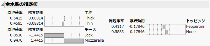

全水準の推定値
モデルに含まれている各効果の周辺確率と限界効用の表示と非表示を切り替えます。周辺確率とは、他の属性をすべて平均またはデフォルトの水準に固定したときに、人が属性因子Bではなく属性因子Aを選択する確率を指します。
図4.18において、(生地とトッピングは同じという条件で)被験者がモンテレージャックのピザではなく、モッツァレラのピザを選ぶ確率は、0.9470です。
図4.18 「全水準の推定値」の例
Example of Marginal Effects
