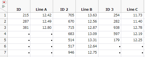

図6.39 Excel読み込みウィザードで作成したJMPのデータテーブル
JMP Table Created Using Excel Import Wizard
7行のデータが作成され、各行に3つのラインのデータが表示されています。また、3つの製造ラインそれぞれのIDと重みの列があり、全部で6列になっています。

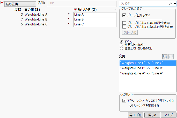

11. ([ファイル]>[開く]を使ってExcelのデータを読み込んだ場合のみ)以下の手順を実行してください。
1. 「ライン」列の見出しをクリックして列を選択し、[列]>[再コード化]を選択します。
2. [列の新規作成]をクリックして、[値の置換]を選択します。
3. 「新しい値」の値を、図6.41のように変更します。
図6.41 列の値の再コード化
Recode Column Values
4. [再コード化]をクリックします。

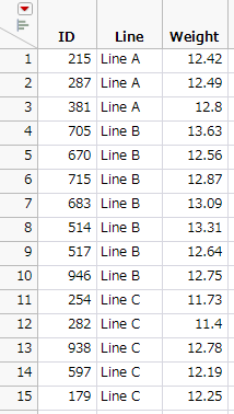

これで、JMPの分析に適した構造のデータテーブルが作成されました。1つの行は、1つの箱入りシリアルに対応しています。1列目には箱のID、2列目には製造ライン、3列目には重さが含まれています(図6.42)。

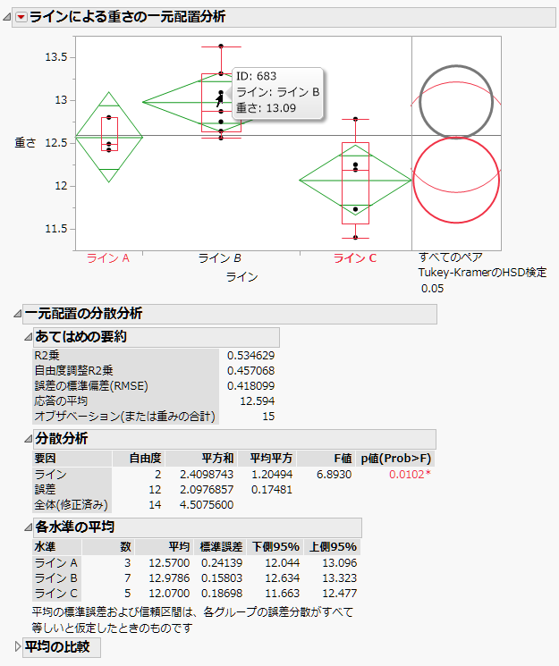

一元配置分析の実行
ここでは、以下のことを行います。
• 一元配置の分散分析を実行し、3つの製造ラインの重さの平均値に差があるかどうかを検定する。
• 比較円を作成し、どのラインに差があるかを調べる。
• 点にIDのラベルを付ける。これは、箱の重さを測り直したり、詳しく調査したりしたいときに便利です。
まず、「積み重ねたテーブル」がアクティブになっていることを確認します。
1. [分析]>[二変量の関係]を選択します。
2. 「重さ」を選択し、[Y, 目的変数]をクリックします。
3. 「ライン」を選択し、[X, 説明変数]をクリックします。
4. [OK]をクリックします。
5. 「ラインによる重さの一元配置分析」の赤い三角ボタンをクリックし、[平均/ANOVA]を選択します。
一元配置分析のプロットに表示されるひし形は、各製造ラインの平均値の95%信頼区間を示します。平均のひし形の外にある点は、外れ値のように見えますが、そうではありません。このことを確認するために、箱ひげ図を追加してみましょう。
6. 「ラインによる重さの一元配置分析」の赤い三角ボタンをクリックし、[表示オプション]>[箱ひげ図]を選択します。
すべての点は、箱ひげ図の境界線内に収まっており、外れ値ではないことがわかります。
7. データテーブルの「列」パネルで「ID」を右クリックし、[ラベルあり/ラベルなし]を選択します。
8. プロットの点の上にカーソルを置くと、その点の「ID」、「ライン」、「重さ」の値が表示されます(図6.43)。
9. 「ラインによる重さの一元配置分析」の赤い三角ボタンをクリックして、[平均の比較]>[すべてのペア,TukeyのHSD検定]を選択します。
プロットの右側に比較円が表示されます。
10. 下の比較円をクリックします。
図6.43 ラインごとの重さの一元配置分析
Oneway Analysis of Weight by Line
「分散分析」レポートによると、p値は0.0102となっており、この結果は「いずれかの平均が他の平均と異なっている」ことを示す証拠になっています。プロットにおいて、選択している「ラインC」の比較円は、赤で表示されています。「ラインB」の円は太いグレーで示されており、「ラインC」と「ライン B」の平均は0.05の有意水準で有意差があると言えます。「ラインA」と「ラインB」の平均には、統計的に有意な差は見られません。
一元配置分析プロットに表示される平均のひし形は、各製造ラインの平均値に対する95%信頼区間を示しています。「一元配置の分散分析」レポートの「各水準の平均」に、95%信頼区間の下限と上限が数値で示されています。どちらの結果からも、「ラインB」と「ラインC」の信頼区間に、目標値の12.5が含まれていないことがわかります(「ラインB」は目標値を上回っており、「ラインC」は下回っています)。この2つの製造ラインについては、重さが目標値と異なっている原因を調べ、対処する必要があります。
