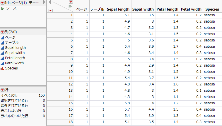

列見出しに基づいたデータの連結
以下の例は、各ページの列名が一致している場合にデータを連結する方法を示します。
図9.2 各ページの列見出しが一致しているデータ
Data with Matching Column Headers on each Page
pdftable = Open(
	"$SAMPLE_IMPORT_DATA/Iris.pdf",
	PDF All Tables( Combine( Matching Headers ) )
図9.3 最終的なデータテーブル
Final Data Table
