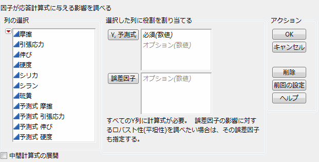

「プロファイル」起動ウィンドウ
個別の分析プラットフォームからではなく、[グラフ]メニューからプロファイルを起動する場合は、計算式が含まれている列を[Y, 予測式]に指定します。ここで指定する計算式の列は、予め、分析プラットフォームなどを利用して保存しておく必要があります。
図2.3 「プロファイル」起動ウィンドウ
Profiler Launch Window
「列の選択」の赤い三角ボタンのメニューのオプションについては、『JMPの使用法』の列フィルタメニューを参照してください。
計算式の中で参照されている列が、プロファイルのX列になります(ただし、その列が[Y, 予測式]に指定されている場合は、その列はX列として使われません)。
Y, 予測式
応答変数の予測式を計算式として含む列。

中間計算式の展開
計算式に使用されている列自体が、他の列を参照する計算列である場合、元の列の計算式に内側の計算式が代入されます。このオプションを選択したときに計算式が展開されないようにするには、列プロパティで「その他」を選択し、「計算式の展開」(英語は、「Exapnd Formula」)という名前の列プロパティを作成し、その値を0とします。中間計算式の展開を参照してください。

中間計算式の展開
「プロファイル」起動ウィンドウには[中間計算式の展開]というチェックボックスがあります。このチェックボックスがオンの場合、プロファイルの作成に使う計算式は別の方法で処理されます。プロファイルの作成に使う計算式にさらに他の列への参照を含んだ計算式が入っている場合、元の列に内側の計算式が代入されます。そのため、中間の計算式ではなく内側の計算式の列を使用してプロファイルが作成されます。[中間計算式の展開]をオンにすると、尺度が[ベクトル]である計算式も展開されます。
たとえば、2水準(AとB)のロジスティック回帰をあてはめる場合を考えてみましょう。計算式(Prob[A]とProb[B])は、Lin[x]列の関数であり、さらにLin自体は、別の列[x]の関数です。そこで、[中間計算式の展開]を選択してProb[A]のプロファイルを作成すると、Lin[x]ではなくxを参照先としてプロファイルが作成されます。
また、[中間計算式の展開]チェックボックスがオンになっているときは、プラットフォームの赤い三角ボタンのメニューにおいて[展開した計算式を保存]コマンドが使用可能になります。このコマンドを使用すると、中間の列ではなく最終の列の関数として作成されたプロファイルの計算式が新しい列に保存されます。
