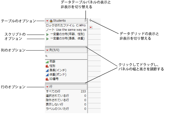

JMPデータテーブルでは、「テーブル」、「列」、および「行」パネルにデータテーブルとその内容に関する情報が含まれています。これらの対話型パネルは、データグリッドの左側にあります。
図2.4 データテーブルパネルでのインタラクティブな操作

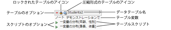

データテーブルの「テーブル」パネル
「テーブル」パネルには次の要素が表示されます。
• データテーブルの名前
• テーブルの状態を示すアイコン
• テーブルのオプションを含む赤い三角ボタンのメニュー
• (オプション)テーブル変数
• (オプション)テーブルスクリプトの緑の三角ボタン
図2.5 「テーブル」パネルの例
「テーブル」パネルの例

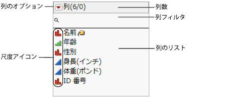

データテーブルの「列」パネル
「列」パネルでは、行を表示したり移動したりできます。このパネルには次の情報が表示されます。
• 列のオプション([列]メニューと同じオプションがいくつかあります)
• 列の総数およびデータテーブルで選択されている列数
• 列をすばやく見つけることができるフィルタボックス(虫めがねアイコンをクリックすることで、検索フィルタのオプションとパラメータを設定できます)
• データテーブルの列のリスト
• 各列の尺度を示すアイコン(尺度についてを参照)
• 列に割り当てられた属性とプロパティを表すアイコン(下図には含まれていない、Figure 2.7を参照)
図2.6 「列」パネルの例
「列」パネルの例

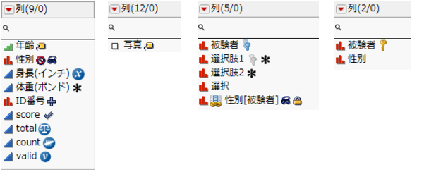

列の属性およびプロパティを表すアイコン
列名の右側のアイコンは、列の属性およびプロパティを表します。
図2.7 列の属性およびプロパティを示すアイコン
列の属性およびプロパティを示すアイコン
メモ: 列名が斜体で表示されている場合、その列はスクロールロックされていることを示します。左右にスクロールしてもこの列は表示されたままになります。
「列」パネルには、状況に応じて以下のアイコンが表示されます。
ここに画像を表示 プロット上の各点のラベルとして、行番号ではなくその列の値が表示されることを示します。詳細については、行または列にラベルをつけるを参照してください。
ここに画像を表示 列が計算の対象外になることを示します。詳細については、データテーブル内での行の除外を参照してください。
ここに画像を表示 列がグラフに表示されないことを示します。データテーブル内での行の非表示を参照してください。
ここに画像を表示 XまたはY。列に事前にxまたはyの役割が与えられていることを示します。事前に列の役割を割り当てるを参照してください。
ここに画像を表示 列に事前に検証の役割が与えられていることを示します。事前に列の役割を割り当てるを参照してください。
ここに画像を表示 列に1つまたは複数のプロパティが含まれることを示します。プロパティのリストを表示するには、このアイコンをクリックします。
ここに画像を表示 列の値が計算式の結果であることを示します。自動評価しない場合は、アイコンがグレーになります。計算式を表示または編集するには、このアイコンをクリックします。詳細については、JMPの計算式エディタのオプションを参照してください。
ここに画像を表示 [範囲チェック]オプションまたは[リストチェック]オプションがオンであることを示します。範囲またはリストを表示して編集するには、このアイコンをクリックします。範囲チェックおよびリストチェックを参照してください。
ここに画像を表示 列に事前に重みの役割が与えられていることを示します。事前に列の役割を割り当てるを参照してください。
ここに画像を表示 列に事前に度数の役割が与えられていることを示します。事前に列の役割を割り当てるを参照してください。
ここに画像を表示 列の値が編集不可に設定されていることを示します。詳細については、列情報ウィンドウについてを参照してください。
ここに画像を表示 式タイプの列にマーカーとして使用できる画像が含まれていることを示します。画像をマーカーとして使用するを参照してください。
仮想結合アイコン
ここに画像を表示 列に「リンク参照」列プロパティが設定されていることを示します。このプロパティは、現在のデータテーブルの列を参照先データテーブルのID列とリンクさせます。青い色は、参照先データテーブルとリンクしていることを意味します。
ここに画像を表示 列に「リンク参照」列プロパティが設定されていることを示します。グレーの色は、参照先データテーブルが開いていないか、正しくリンクされていないことを意味します。
ここに画像を表示 列に「リンクID」列プロパティが含まれていて、データテーブル内の列がID列となっていることを示します。これにより、データテーブル内の行がID列の値によって一意に識別されるようになります。
ここに画像を表示 列が参照先のデータテーブルにあり、仮想結合によりアクセスできることを示します。

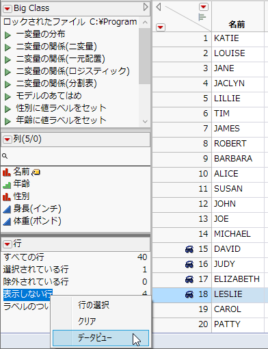

「行」パネルのカテゴリを右クリックして、行の選択、選択のクリア、またはデータビューの作成を行います。
データビューを作成すると、メインデータテーブルとリンクしたサブセットを簡単に確認できます。たとえば、複数の行を非表示にした場合に、非表示の行だけを表示するウィンドウを開きたいときは、「行」パネルの[表示しない行]を右クリックし、[データビュー]を選択します。
図2.9 「行」パネルからデータビューを作成
「行」パネルからデータビューを作成
データビューを使う場合でも、ほとんどの場合は、メインデータテーブルで編集を続けることになります。メインデータテーブルまたはデータビューのいずれかで変更をした場合、その変更は相互に反映されます。データの変更や列の追加などのちょっとした変更は、データビューで行えますが、計算式の追加などのより大きな変更は、メインデータテーブルで行う必要があります。
